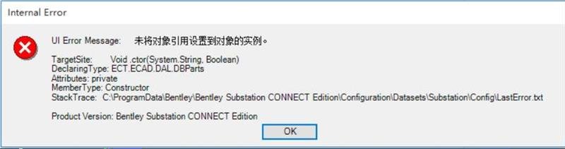

打开软件【CE】报错:未将对象引用设置到对象的示例
【问题概述】
打开软件即报错:internal error/UI Error Message:未将对象引用设置到对象的示例;目前这类报错引发的原因比较多,这里给出几个比较常见的情况的解决方法。
【case1解决方案】
这有可能是由于substation 安装以后,调整了型号库与符号库,再卸载substation重装新版本,默认配置不匹配。
可以找到路径:
C:\ProgramData\Bentley\Bentley Substation CONNECT Edition\Configuration\WorkSpaces\Substation IEC Example\Worksets\Substation_Sample_IEC\Standards\Substation
下的Substation.cfg文件,将其删除掉,再打开软件即可。
【case2解决方案2】
这也有可能是在命名型号库时有中文字段,而Substation目前还不支持。
可以修改对应的型号库名称未英文即可。
