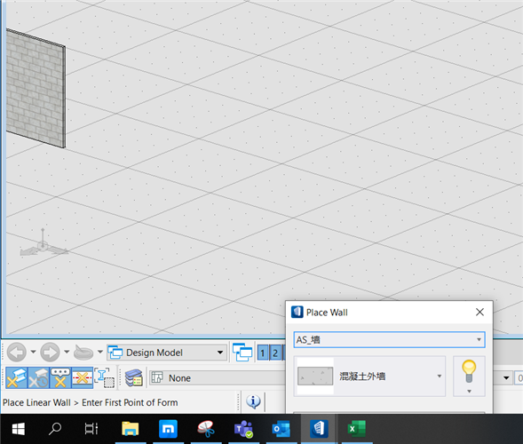

在OBD中如果我们激活某个命令,比如绘制墙体,会弹出包括墙体属性的放置墙体对话框,如果暂时不需要这个窗口,有的用户会顺手把该窗口拖到电脑屏幕的最下方,这样虽然窗口消失了,但问题是如何找回?

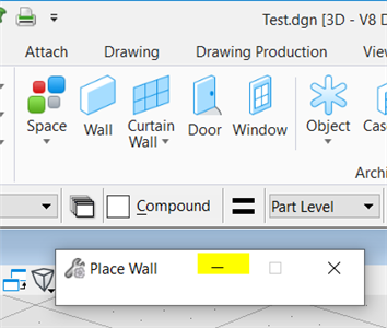

B. 再激活命令时,先将放置墙体的小窗口最小化

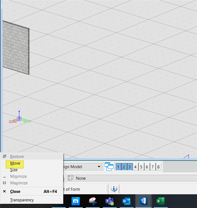

然后用 “ALT+空格” 调出移动窗口命令,在屏幕的最下方

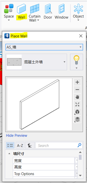

用键盘的上下左右键,向上移动窗口,可以看见墙体的属性窗口就移动浮现上来 了
