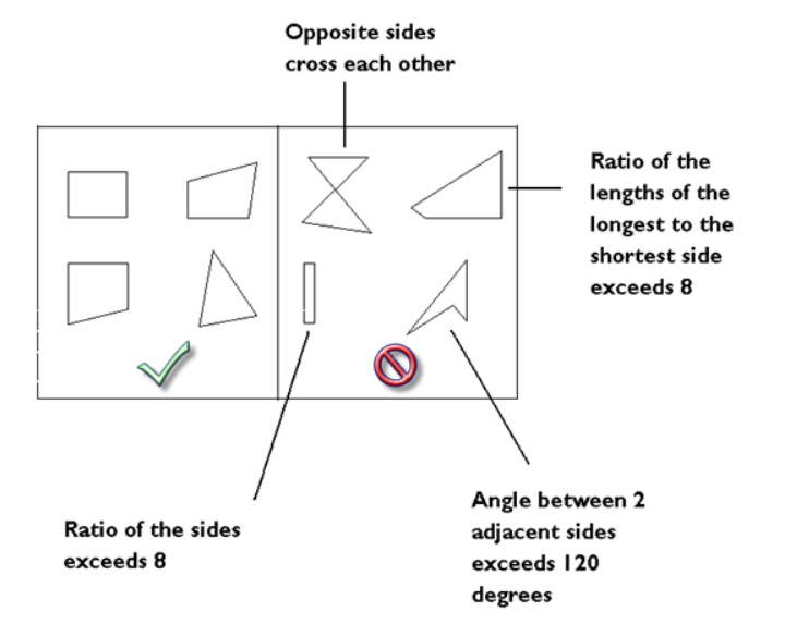

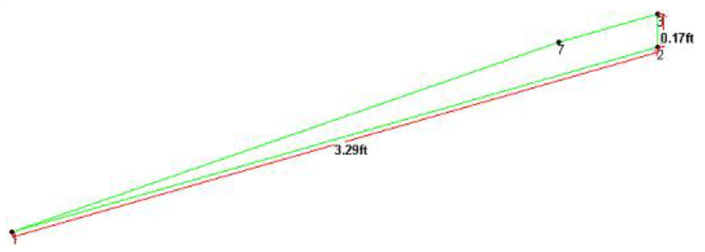

 1. 在用板单元建模结构时,需要遵守几个规则。这些规则来自于程序用来建模板材的数学算法。不遵循这些规则将导致输出文件中出现错误和警告消息。1板单元的纵横比应尽可能接近1:1。纵横比定义为元素最短边与最长边的长度之比。应避免纵横比超过1:4。换言之,三角形(3节点)板单元的形状应尽可能接近等边三角形,四边形(4节点)单元的形状应尽可能接近正方形。考虑下图所示的板单元:

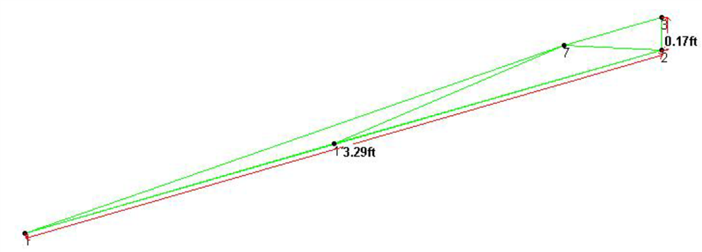

这个单元的纵横比大约为1:19。对一个包含这样形状的板的模型进行分析时,会生成一条错误消息,指出该板“……badly shaped”。要解决此问题,应将该四边形板分成两个或多个三角形板。

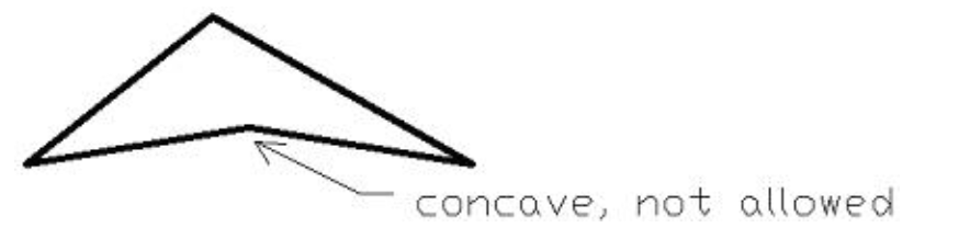

2. 四节点板相邻边之间的夹角应尽可能接近90度。您应该始终尝试将板元素的内角保持在60到120度之间。板件的凹面是不允许的,也就是说,内角不得超过180度。如果您尝试对包含形状类似于上图所示的板元素的模型运行分析,则输出文件中将打印错误消息“…not convex”。

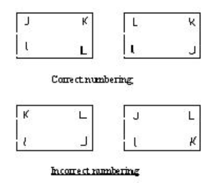

3.将节点分配给输入数据中的元素时,必须围绕元素周长按顺时针或逆时针顺序指定节点。如果尝试对包含未按顺时针或逆时针顺序指定节点的板图元的模型运行分析,则输出文件中将打印错误消息“…not numbered counter-clockwise
