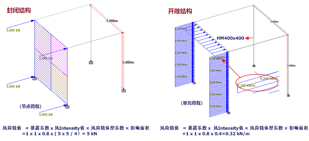

       对于闭合结构,软件进行自动导风荷载时,将作用在封闭面上的风压强度值乘以节点所承担的导风面积,再导到相应节点上。而对于开敞结构,软件是将作用于垂直于风荷载方向的杆件面积乘以风压值,此时形成的为构件线荷载。
      而软件中的暴露系数是在定义风强度时引入的一个折减系数。例如,如果在风荷载影响面上存在孔洞等,则相关节点荷载需要折减,当输入暴露系数,则节点荷载计算如下:
 节点荷载 = 暴露系数  X 影响面积  X 风强
       暴露系数可以定义成一个节点序列或者给出一个Y向的范围,在这个序列或者范围内具有相同的暴露系数。如果没有定义暴露系数,或者定义了没有指定给节点,则风荷载影响面上的节点暴露系数统统默认为为1.0,即影响面上的所有节点参与风荷载计算。

      对于平面结构,影响面上的节点荷载计算按照单位宽度考虑,因此暴露系数定义如下:
暴露系数 = 影响面折减系数 X 单位宽度
对于同时具有梁单元和板单元模型的有限元,如果尝试生成风荷载,默认情况下,风荷载将应用于梁。如果要对板单元施加风荷载,可手动计算得到风压值并将其作为板的压力值作用到板单元上。
