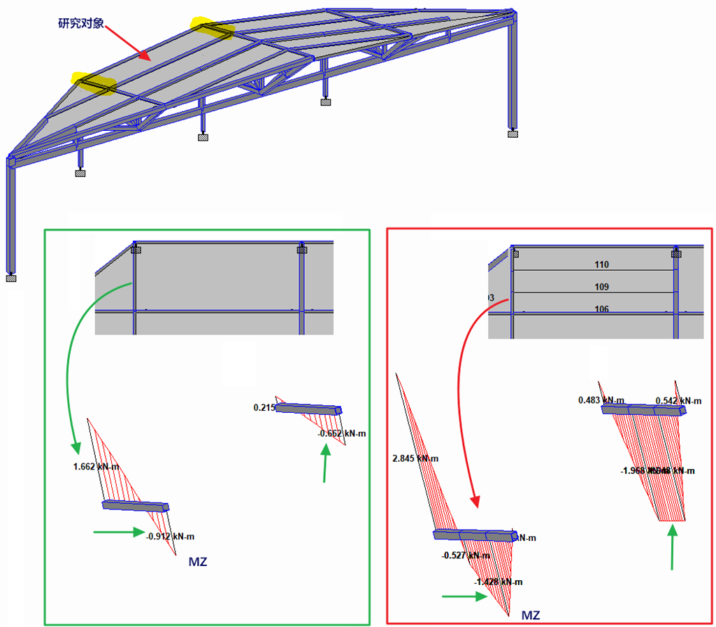

板单元上板荷载是如何传递荷载?
【问题概述】
板单元上板荷载是如何传递荷载?
【解决方法】
        板单元荷载最终会转换为板单元角节点处的节点荷载。因此,对于下述研究对象,板和两侧的支撑梁来说,其板压力荷载将作为节点荷载传递到支撑梁的起节点和终节点,这就是为什么这些支撑梁没有得到预期的弯矩(如左侧图)。
右侧图,在两支撑梁间创建3个板,则这些板将沿着支撑梁跨度方向施加两个集中荷载,此时计算得到的梁弯矩图如右侧图。因此为了更好的表达荷载的传递,需要对模型中所有的版面进行划分。可以选中一个板单元,然后右键,Generate plate element,进行划分。除此之外,还可以考虑直接将这些荷载作为构件荷载应用于梁本身。
