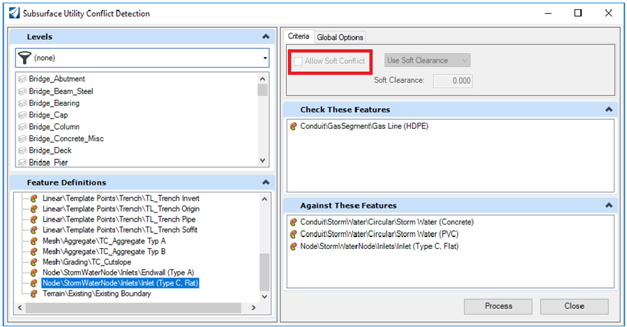

地下公共设施碰撞检测:允许软冲突不可选(Allow Soft Conflict is Disabled)
问题:执行Utility Conflicts,选择了 "Check These Features" 和 "Against These Features" ,为什么 "Allow Soft Conflict" 选项是灰色不可选的?
答案:
选中 "Check These Features" 下方的某一特征,然后 "Allow Soft Conflict" 选项就可以被选择了。
