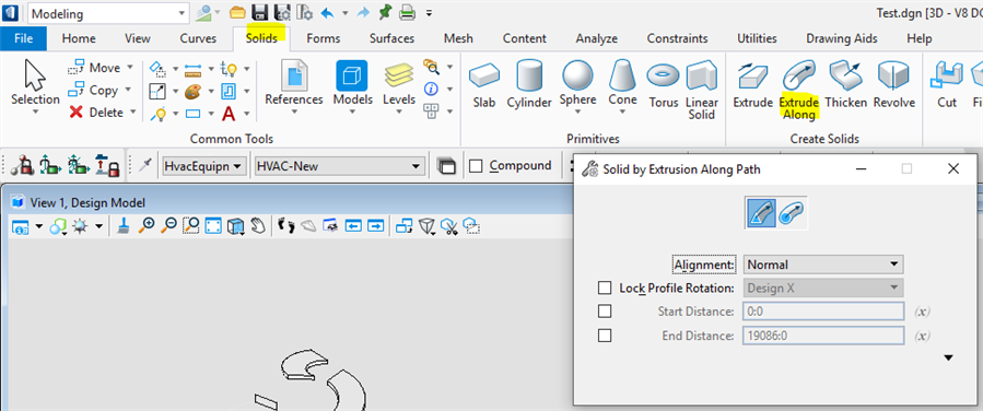

A. 放样法:放样可以有两种,一种是通常的实体放样

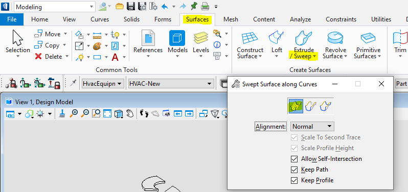

还有一种是沿曲线延展放样

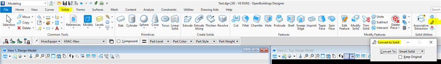

但是这两种放样方法生成的结果和特点有所不同。
B.用螺旋曲面直接旋转生成:这种方法生成的结果与实体放样相似,不过比实体放样要简便
C.注意用面工具(surface) 生成的形体都是一个空壳,之后需要用 ”转化智能实体“命令将其转为实体
