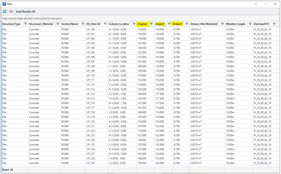

A.本节我们来介绍一下如何利用转换参数推算建筑模型柱子在基地中的坐标值,首先我们已知它原先的坐标,详见:https://bentleysystems.service-now.com/community?id=kb_article_view&sysparm_article=KB0096113

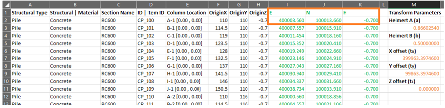

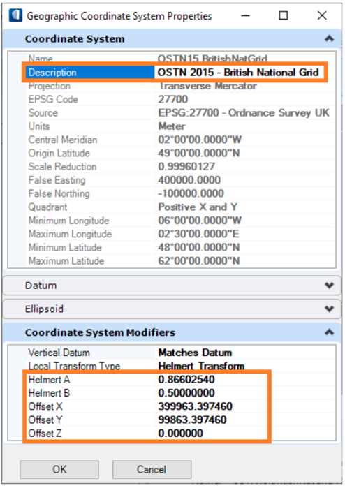

B.然后我们将利用Excel中的公式计算分别得出 E,N,H的值,即它对应到基地位置的坐标值,结合我们在上一节中介绍的转换参数
将转换参数的值输入到Excel中
然后使用计算公式如下(公式来源在此不做详述)
Easting: =(a*F2)-(b*G2)+tx
Northing =(a*G2)+(b*F2)+ty
Height: =H2+tz
其中 F2, G2, H2 分别表示上述数据报表中第二行origin x, y, z的值,其余参数的值列表括号中均有对应注释,计算结果如下:

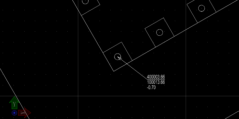

C.打开基地文件,用AEC转换将柱子模型的设计文件参考进来,测量读取第一根柱子的坐标,可以看到与Excel列表中计算出的结果是一致的
