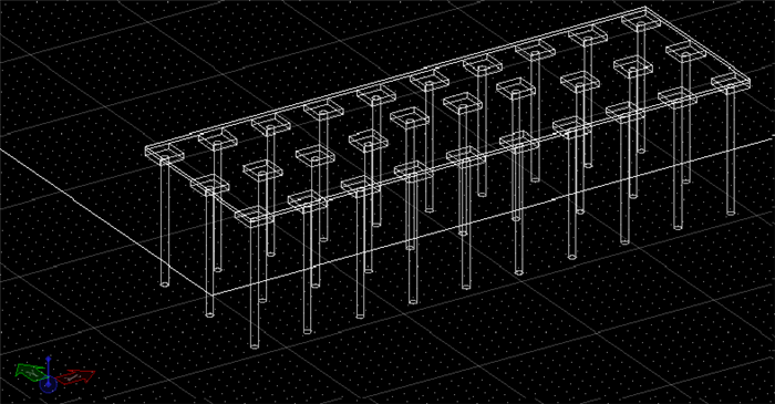

A.在实际项目中通常设计模型和基地位置是分开建的,设计模型通常绘制在全局坐标的原点附近、正交,基地的形态和位置可能会有另外的机构或人员绘制提供,往往距离原点很远并成一定的角度。
上一小节我们介绍了如何导出柱子在全局坐标中的定位,其实当项目文件被赋予了实际的地理坐标系,这个坐标系的原点和全局坐标原点是一样的,原理请参见:
https://bentleysystems.service-now.com/community?id=kb_article_view&sysparm_article=KB0092715

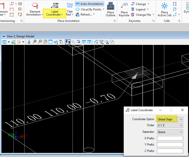

所以柱子在地理坐标系统中的坐标定位跟在全局坐标系中的坐标值理论上应该也是一样的,这个值可以用”坐标标记“查看
B. 因此要获得柱子在实际基地位置中的坐标,可以直接在柱子的设计文件中将建筑模型放置旋转到基地位置上,然后用上一节介绍的”报告“的方法导出x,y,z方向的坐标值(origin),但是在实际操作中我们很少这么做,为了建模方便通常不会直接把建筑模型改动旋转到实际基地的位置角度。当然有人会想为何不把建筑模型参考进基地模型,这样既可以得到实际的位置角度又不影响原建筑模型?但在上一小节中的最后我们提到,这时你在基地文件中读取出的依旧是原建筑模型中的坐标而非当前主文件的坐标。那么如何既能得出实际的坐标位置又不影响原先的设计模型呢,在这里我们将引入GCS坐标中的一项功能—— “从参考文件获得GCS"

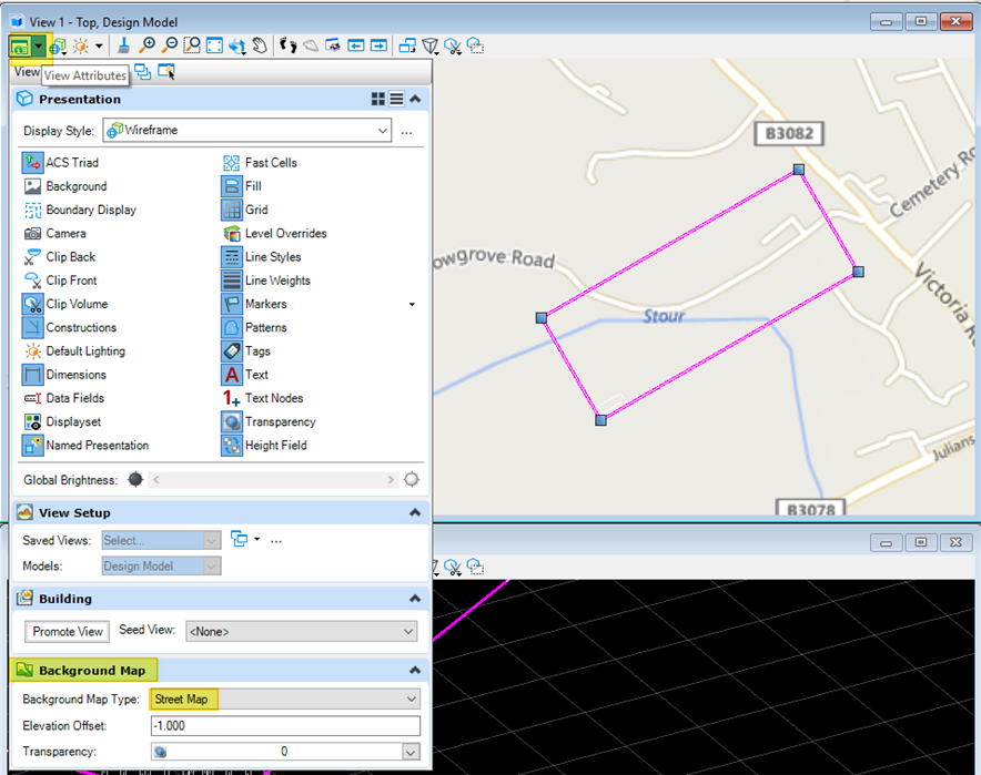

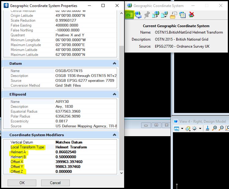

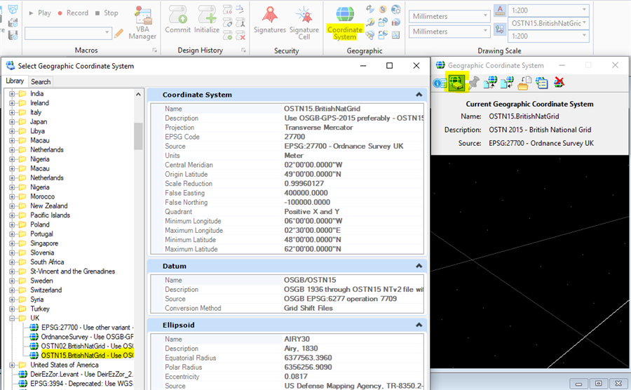

a. 在基地文件中指定建立地理坐标系
地理坐标赋予成功后可以在视图属性中添加必应地图或卫星地图,结果如下:

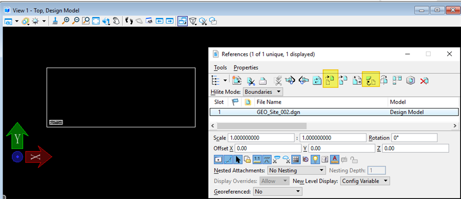

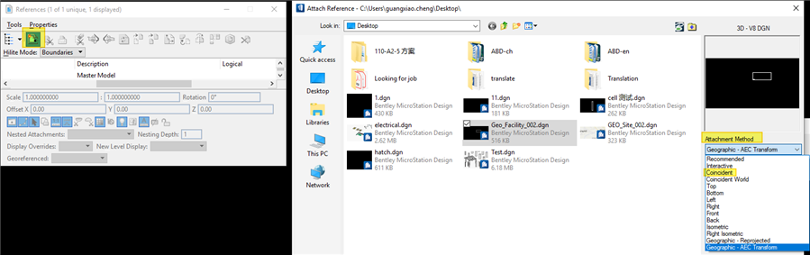

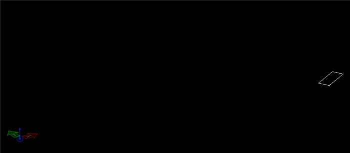

b.将带有GCS坐标定义的基地文件参考进设计文件,参考方式选择”一致“

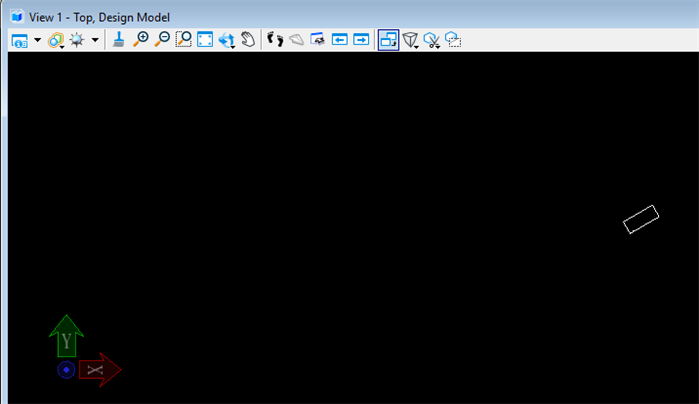

参考进来的基地可以看到离建筑模型很远并且是倾斜的,我们可以使用参考中的移动和旋转命令将其对齐到建筑模型外的基地轮廓上(我们在建筑外围事先画好了一个形状大小一样的基地轮廓作为对齐的参考)

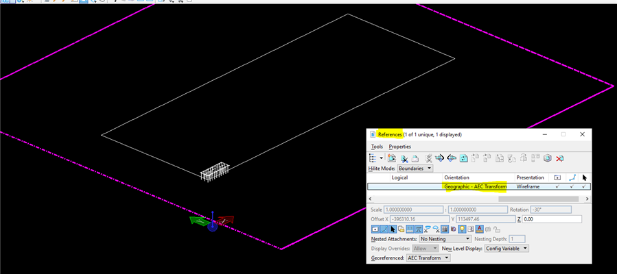

d. 如上所述,将参考进来的基地挪动到设计模型位置上然后获取GCS,这样产生的坐标转换参数被记录在了设计文件中,因此当设计文件被参考到基地文件时,只要选择” 地理坐标—AEC转换“建筑模型便会自动对应到基地位置上,因为设计文件中的参数记录了他们转换对应的关系。

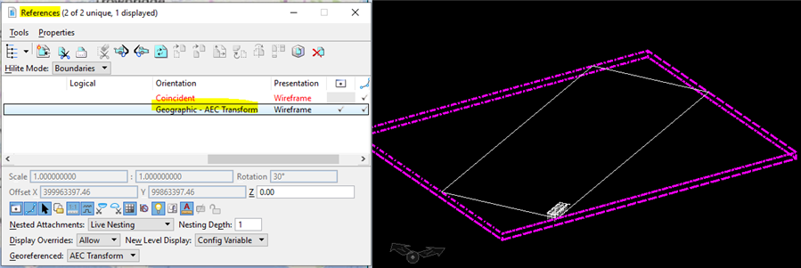

同样在设计文件中,如果再次参考进基地文件,参考方式选择AEC转换,基地也会自动跳转到主文件建筑模型的对应位置而不是原始的基地位置。
