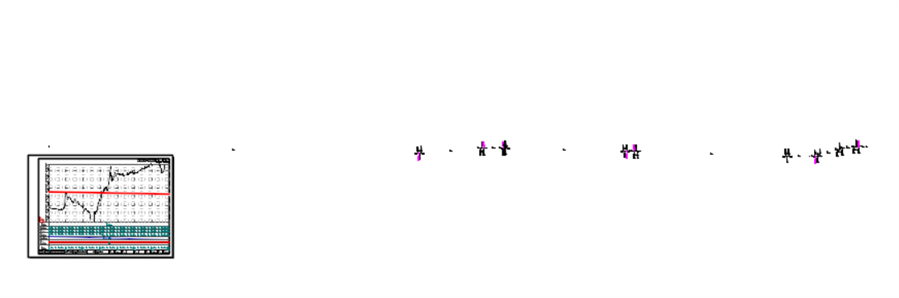

纵断面图纸不居中,还出现了多余的信息。
解决方法:
把纵断面的特征定义设置为CNCCBIM OpenRoads特有的,比如CC-MR,即可解决问题。
