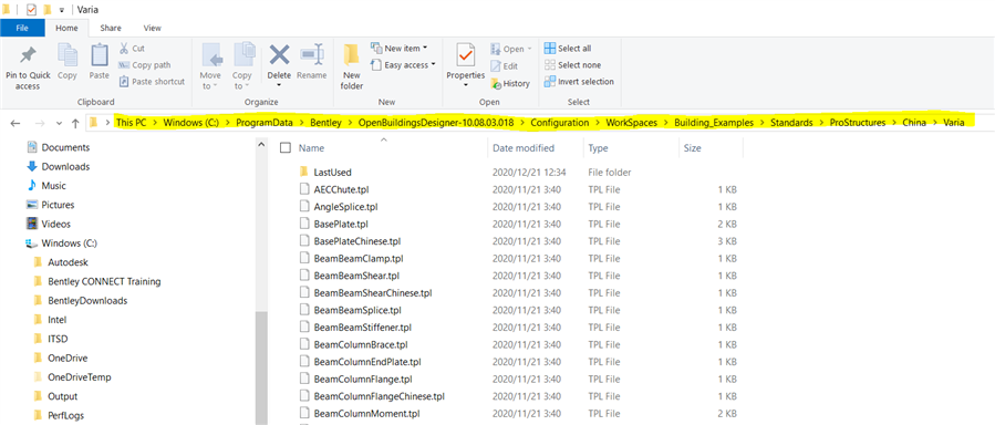

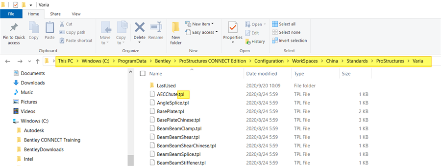

A. 模板的存储:我们在导入模板时可以看到模板文件(tpl文件)的存储路径,这个路径在ProStructure和OBD中是不一样的,因为是不同的软件
