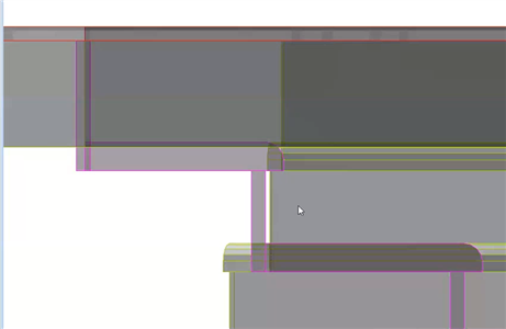

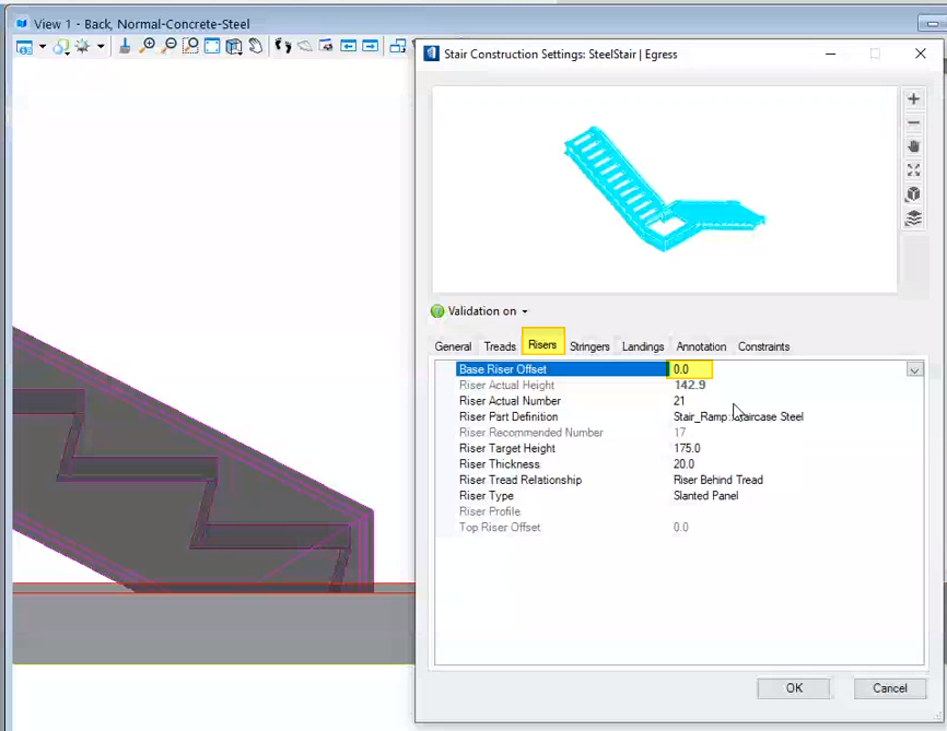

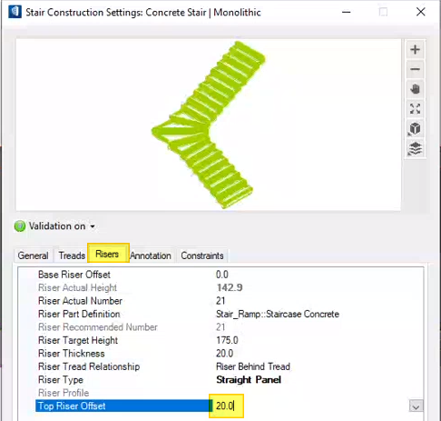

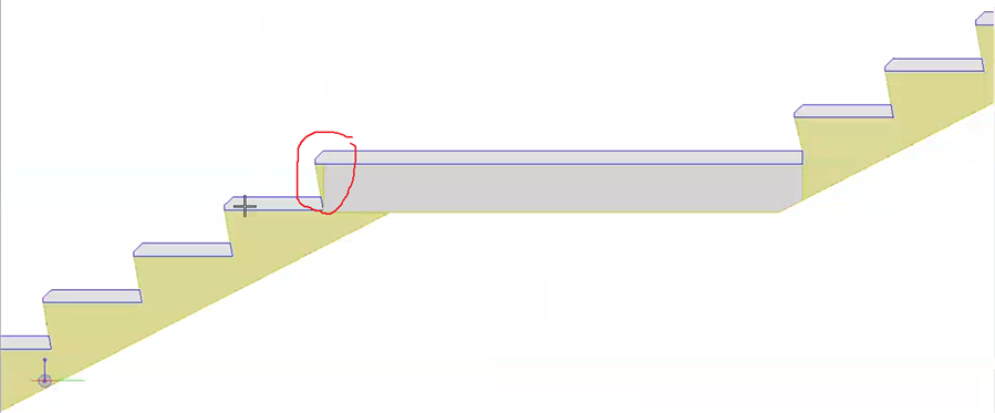

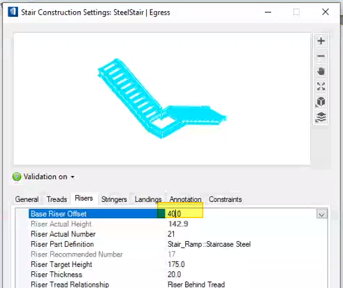

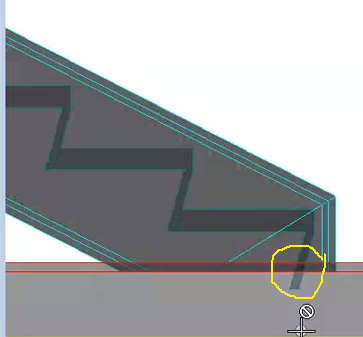

A. 底部/顶部踏步偏移(riser offset)该功能主要为了适应带装饰层的楼板,可以使楼梯的最后一阶与楼板齐平,底部偏移效果如下
顶部偏移注意只适用于非整体式楼梯,并且以楼梯踏步结尾

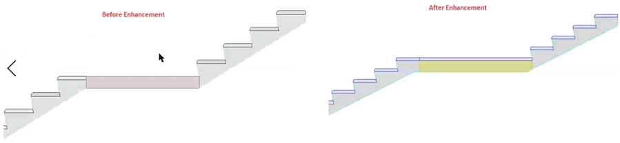

B.楼梯休息平台装饰层的添加,与踏步的装饰一致

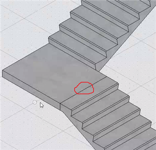

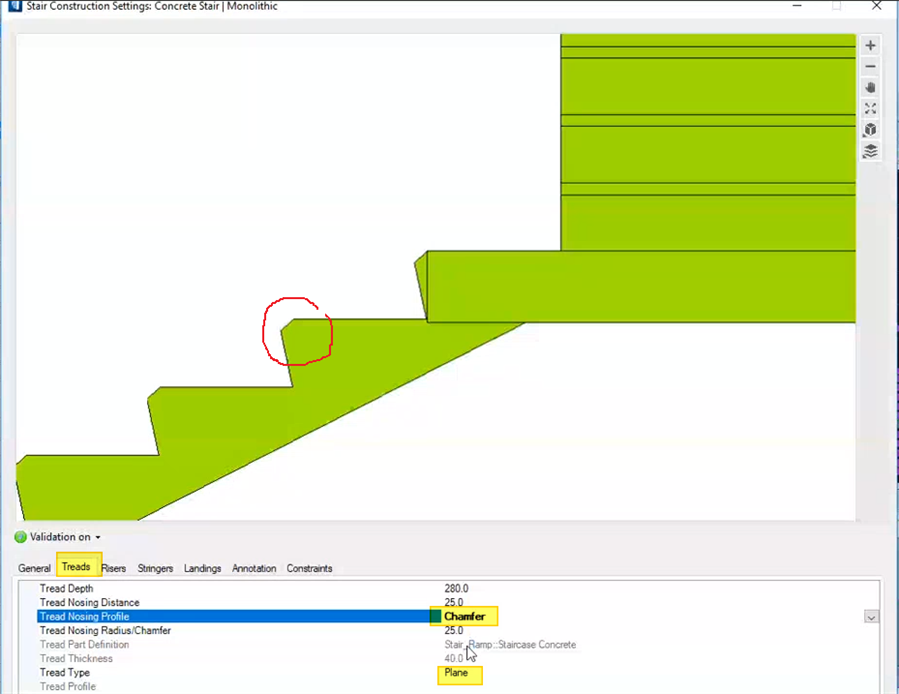

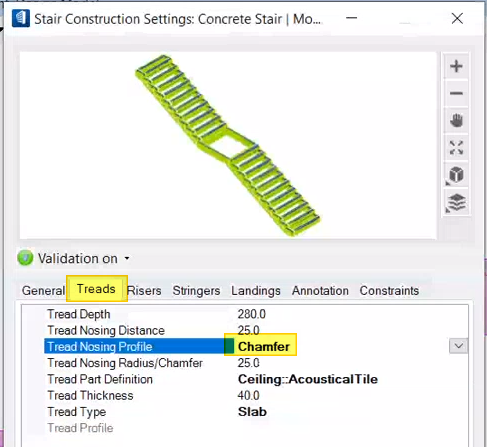

踏步前缘的样式可被赋予在休息平台上

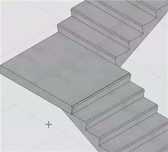

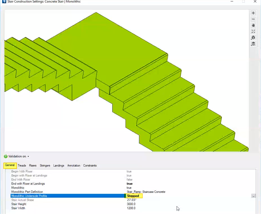

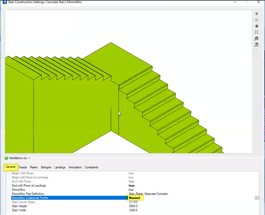

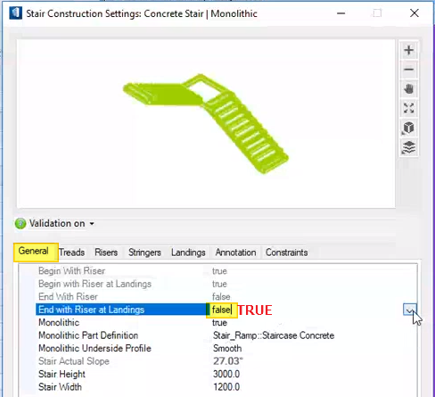

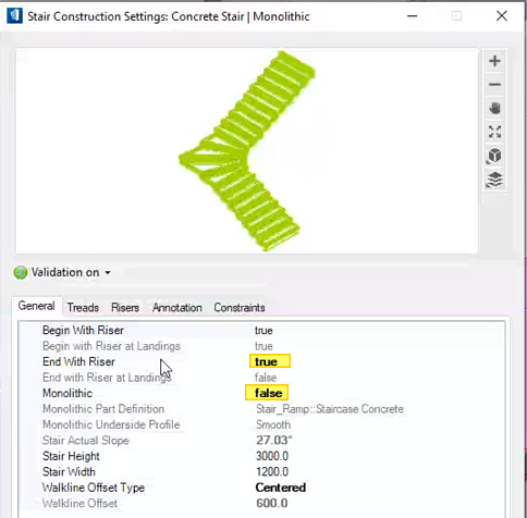

C. 整体式楼梯,可以实现休息平台与最后一阶踏步融合,即“以踏步收尾”

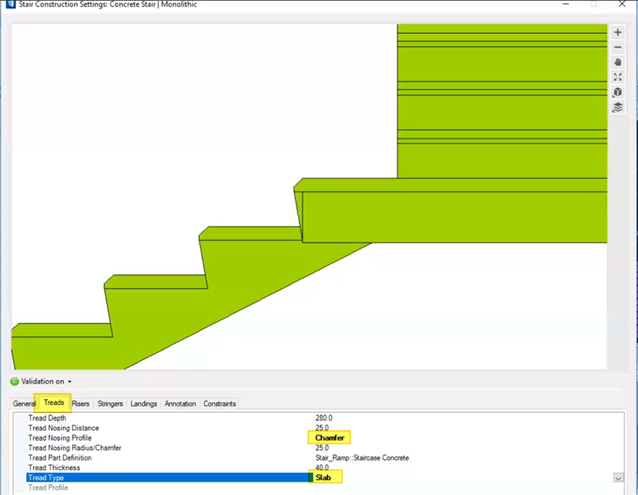

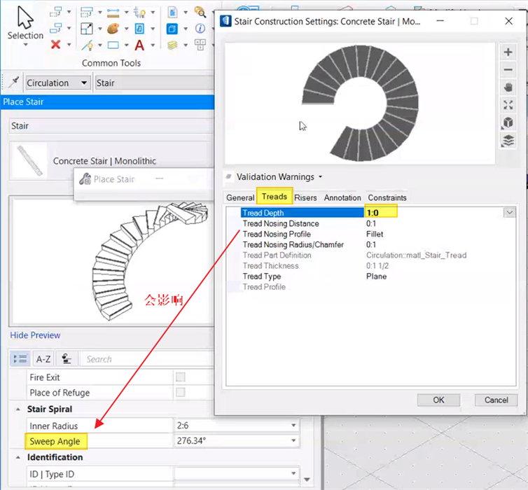

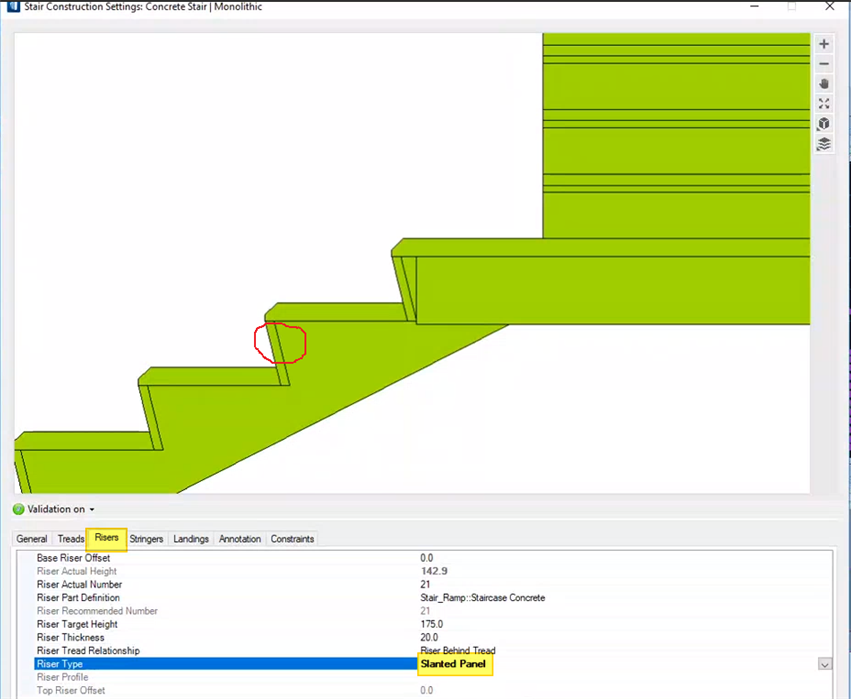

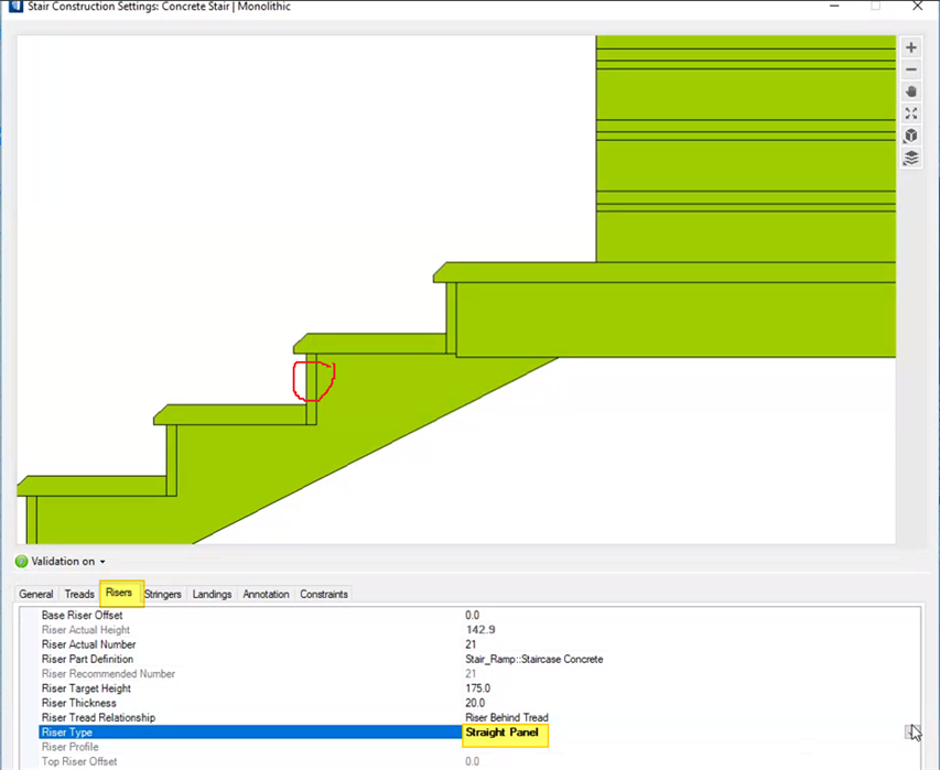

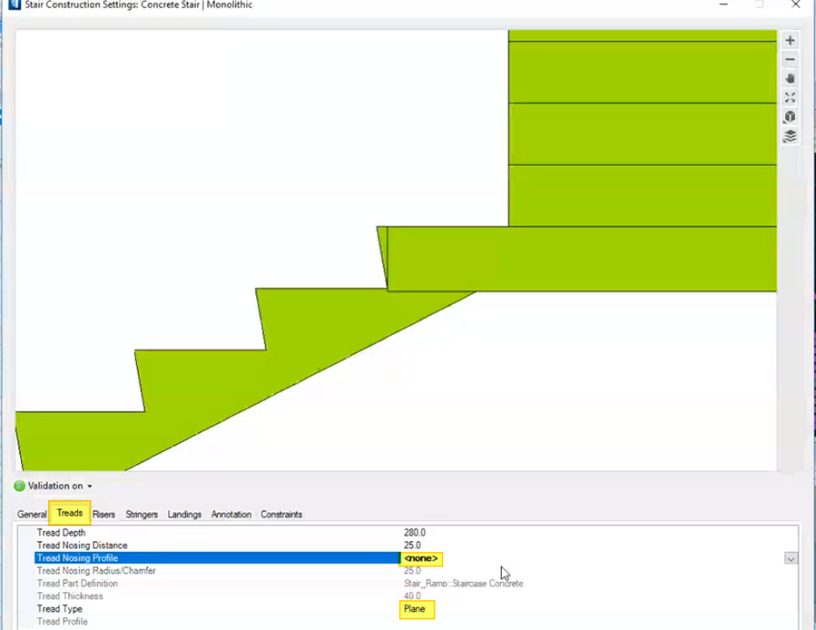

D. 其它设置选项的添加和更新:underside profile, tread nosing, tread type, riser type

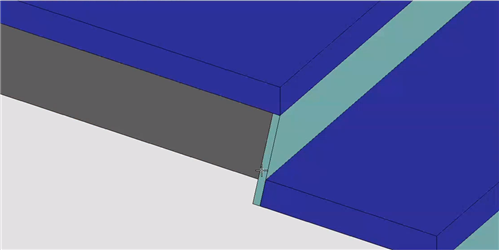

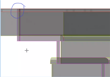

E. 踏步与休息平台处的交接,截面修正如下:

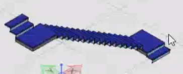

F. 上下休息平台随踏步和梯段自由拖拽改变,中间至少两个踏步

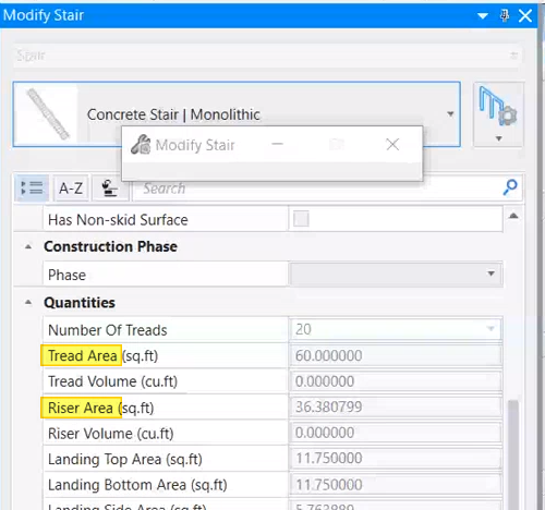

G. 属性的添加:
