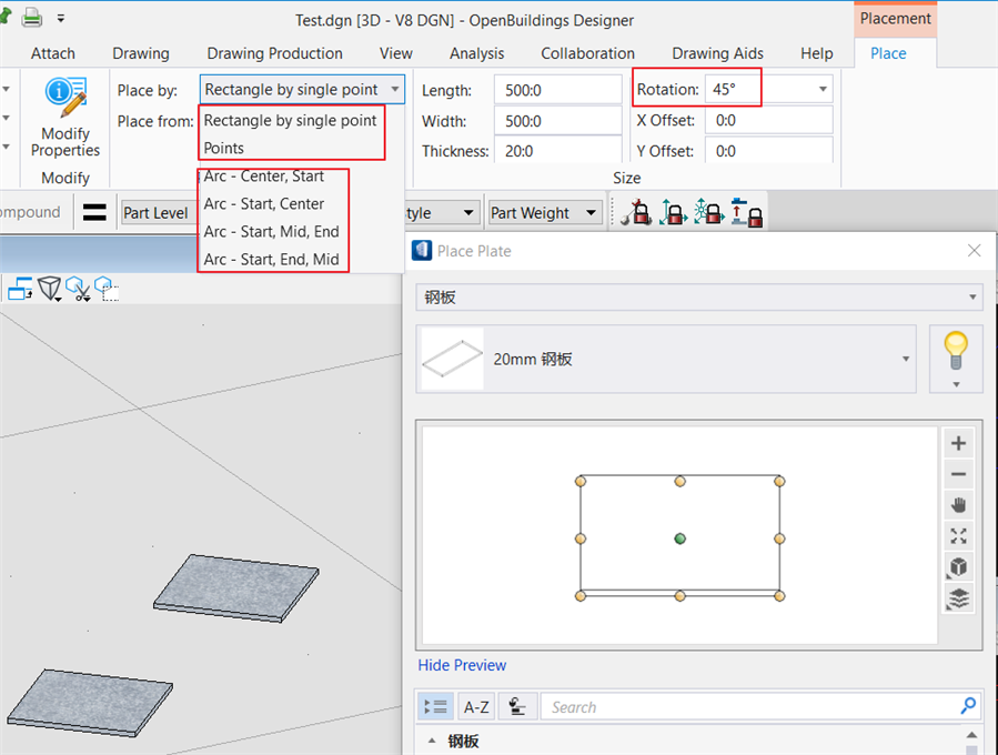

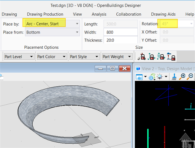

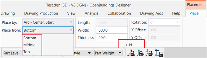

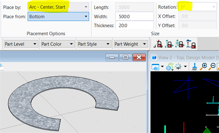

A. 首先OBD中也是可以绘制直边形板和弧形板,根据绘制方式的不同,注意这里直边形板偏转角度的含义和效果与ProStructure中是不一样的,其并不能实现板的翻转而只能在平面上倾斜
弧形板可以实现翻转

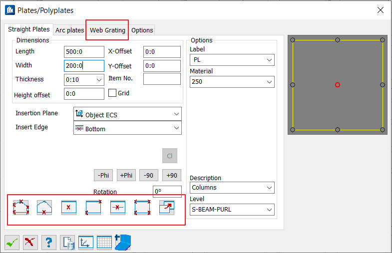

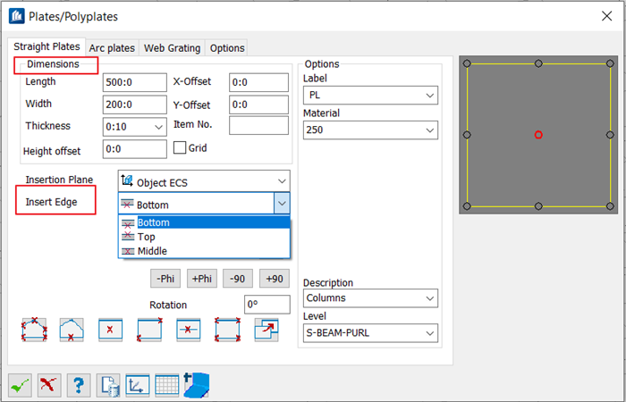

其余参数如尺寸、定位平面等与PS类似
B. OBD中绘制板的方式比较有限,只有基本的几种,而PS作为专业的结构软件,生成板的方式自然灵活多样些,尤其还可生成栅格板,OBD中没有栅格工具

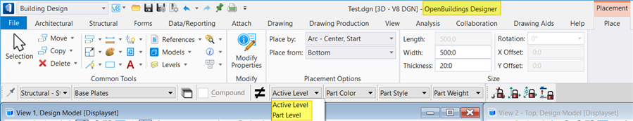

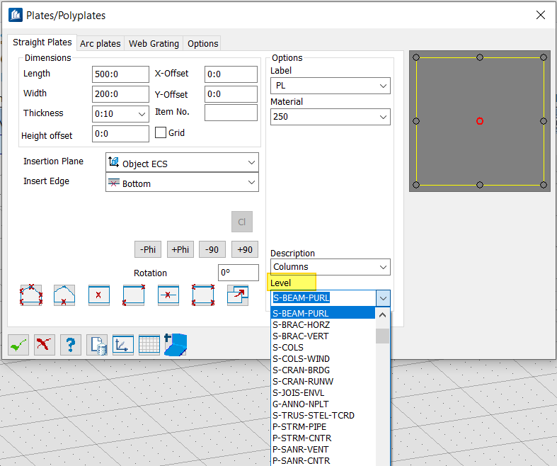

C.另外绘制构件时,PS与OBD可通过不同方式指定构件所在图层
