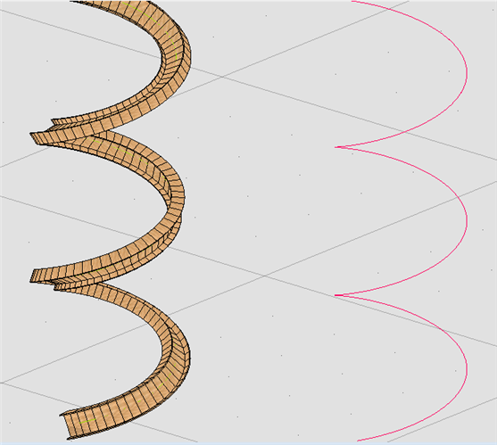

b. 对于螺旋线及样条曲线,目前只能用PS绘制,不能使用OBD中的“依据路径”生成,否则生成的将是截断的,如下

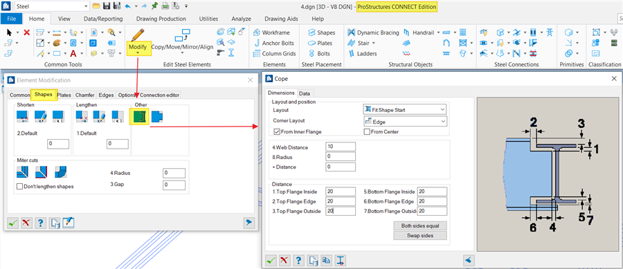

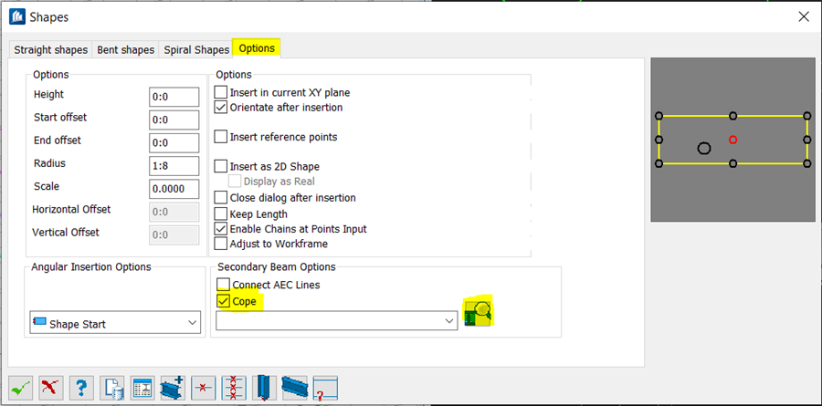

C. 关于回切:
a. 在OBD中绘制时有专门的回切选项卡设置回切
在ProStructure中绘制需要在“选项”中设定,并且只适用于次梁工具
b.在OBD中引入了和PS相同的钢结构编辑功能,也可以在绘制完成后添加回切
