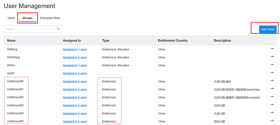

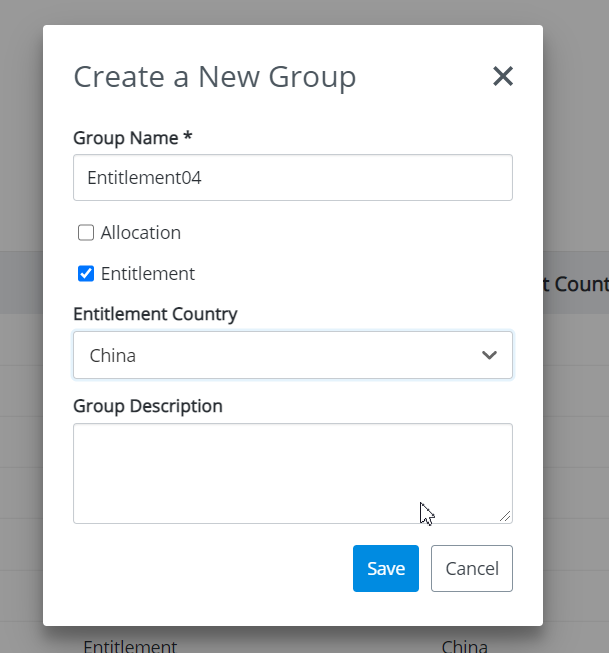

  1. 通过 User Management 系统创建个6个Entitlement属性的Group;创建后一般需要30分钟,才会生效。

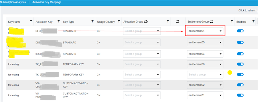

        2.进入Activation Key Mapping;可以看到SelectServer里的所有激活码(包含CAG和临时Key)都已被自动识别过来,在Entitlement Group列中依次关联上一步创建的组。

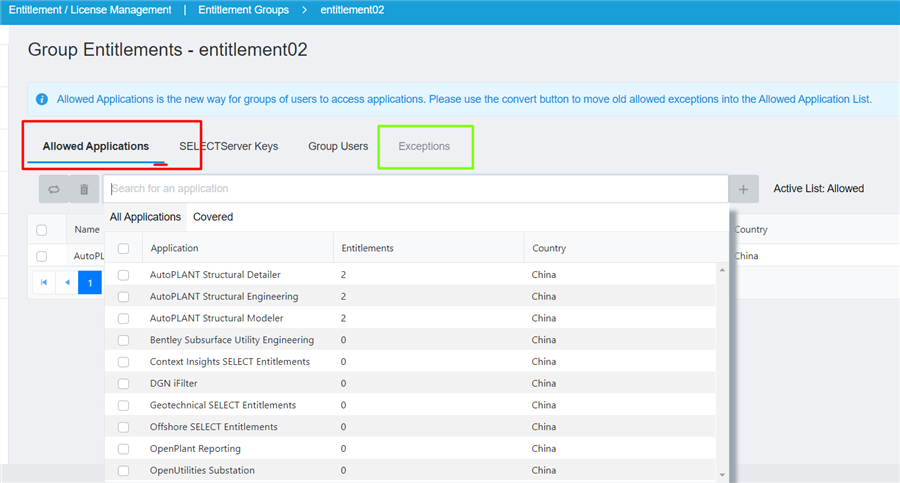

         3. 完成关联后,如下截图进入Entitlement Group页面,点击进入一个组,再通过【Allowed Applications】菜单重新设置该组可使用的软件种类,从而使其和原CAG或Temp Key的可使用软件种类保持一致。
            注意:如果product列表中什么都不选,相当于不设限,列表中的所有软件均可使用。
