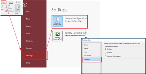

如何切换软件的界面显示语言?
【问题概述】
如何切换软件的界面显示语言?
【解决方法】
可以通过下面的操作切换整个独立RAMConnection的语言:
File-Settings-General Configuration-language-选择需要的语言进行界面切换。
