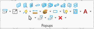

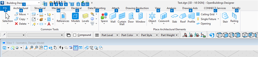

A. 新的CE版的界面做出了非常大的改变,由原来基于左侧的任务栏变成了标准的Ribbon界面。但对于新转换到CONNECT中的用户来说,最大的苦恼是找不到自己熟悉的工具了。那么,能否让我们熟悉的任务栏工具出现呢?答案是肯定的。请按如下步骤操作即可:
https://bentleysystems.service-now.com/community?id=kb_article_view&sysparm_article=KB0095616

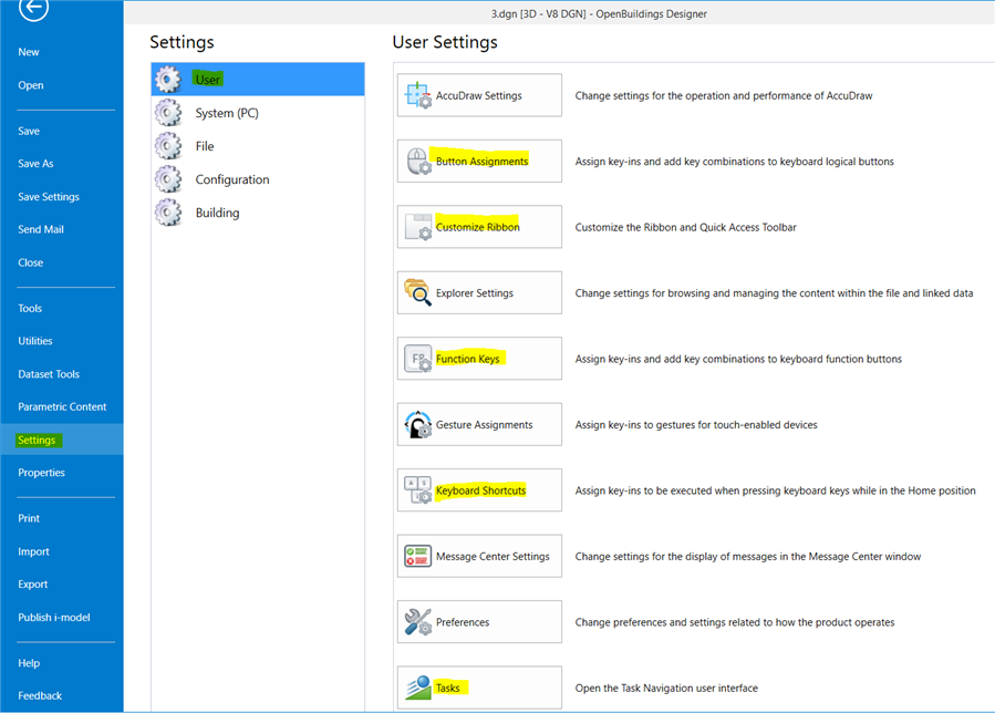

B. 有些用户例如想自定义自己的工具栏菜单栏或者热键,可以通过以下功能位置实现:
具体参见:https://bentleysystems.service-now.com/community?id=kb_article_view&sysparm_article=KB0025657
https://bentleysystems.service-now.com/community?id=kb_article_view&sysparm_article=KB0094757

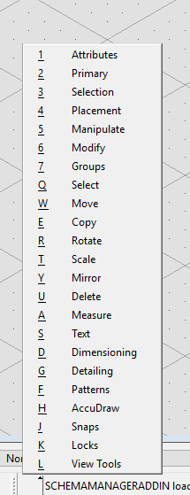

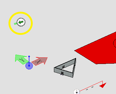

C.如何快捷调出绘图操作命令?请使用F2快捷键调出快捷命令符:
另外还可以用Q:
还可以用空格键调出常用命令:

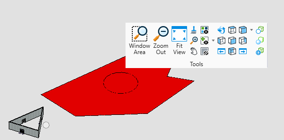

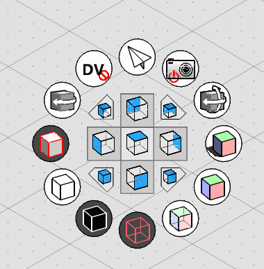

D.如何快捷调出视图命令:ctrl+shift+右键,调出screen menu
还可以用shift+右键:
shift+左键,是平移视图:

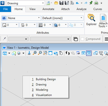

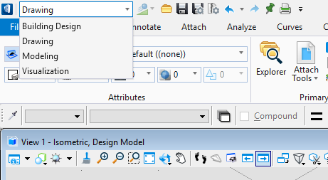

E.在CE版本中有时需要来回切换工作流workflow,可以用\键快速选取切换:
