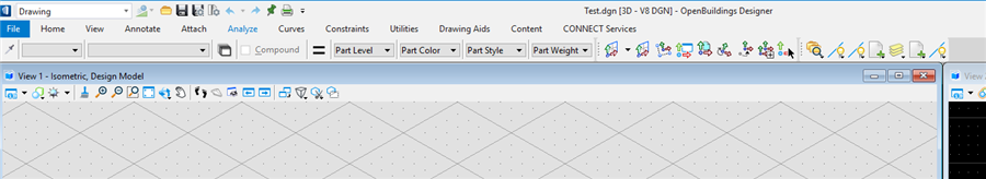

A.现在CE版本的软件界面user interface虽然与V8i看着不同,但运做原理和作用是一样的,都是通过启动后台的命令行(key in) 来实现执行某种操作,其逻辑关系是:软件功能——命令行——软件界面。

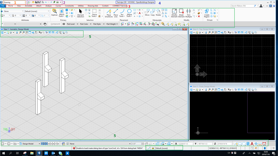

B.界面的内容类似分为:工作流、菜单栏、任务栏、工具栏
1--工作流(workflow),2--快速访问工具栏(quick access toobar),3--菜单栏,4—标题栏,5—工具栏或任务栏(ribbon选项卡)

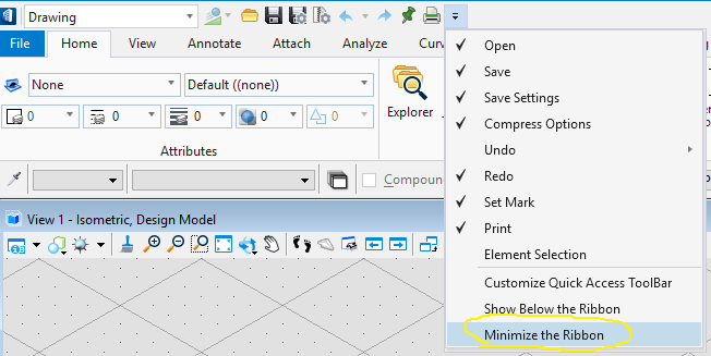

当我们将选项卡隐藏时可看到菜单下面的工具栏会消失:

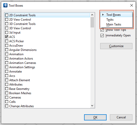

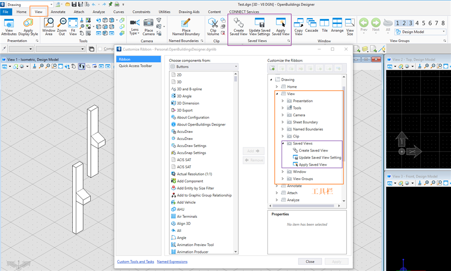

C.通过如下对话框我们可以看到这几层的关系:
由此可见,最基本的是工具,和后台命令直接挂接的是工具,任务栏或工具栏以及菜单栏不过是工具的组织方式,工作流的下一级是菜单,菜单的下一级是工具栏或任务栏。通过下面这个对话框可以看出:
tool boxes工具栏,Tasks任务栏,其实就是一类工具的组合。
