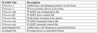

在新的12.0版本中可以选择将MOSES计算得到的水动力数据库导出为Wamit文件格式,以供第三方软件如Bladed等空气动力学求解器使用。使用如下新增命令即可通过MOSES输出一个wamit格式的水动力数据库结果。
                                                     EMIT_WAMIT  -OPTIONS
输出的wamit格式文件存储在MOSES的.ans结果目录中,不同输出文件类型的名称以及其详细描述如下表所示。

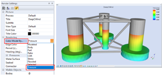

在MOSES 12.0中,用户可以选择在Executive界面中以云图形式显示水下单元的水动力面压载荷。例如在一个频域分析完成之后,用户可以在Executive界面进行如下设置以显示水动力网格上的面压载荷。这里的面压载荷为波浪压力与静水压力之和。

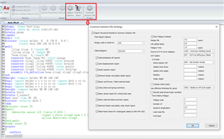

MOSES 12.0通过集成SACS的结构强度与疲劳校核模块, 能够直接完成浮体水动力与结构校核的一体化分析。新的MOSES Executive在完成浮体的频率或时域响应分析后,能够将水动力网格上的面元压力直接映射到结构网格,进而直接生成包含结构计算结果的CSF通用求解文件。然后利用MOSES集成的SACS Post processing模块直接调用CSF文件进行浮体结构强度和疲劳校核。
MOSES Executive中进行结构强度和疲劳后处理校核选项设置的界面如下所示。

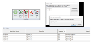

MOSES 支持单台电脑的多核并行运算功能,同时在12.0版本中也新增了局域网内多台电脑并行运算功能。用户无需连接外网,只需要在内部局域网配置多台电脑,即可通过主服务器电脑将为数众多的MOSES分析工况分配到其他电脑上进行并行运算,从而大大提升多时程工况模拟分析的计算效率。用户可以通过MOSES Executive中的Grid Run来进行局域网多电脑并行计算的配置。
