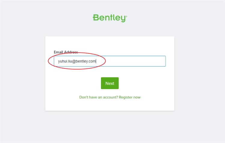

2.输入用户的bentley账号(注册邮箱),点击Next继续,首次登录需要再次输入账号密码,输入后继续;

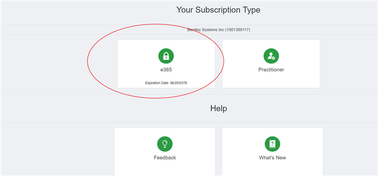

3.选择e365

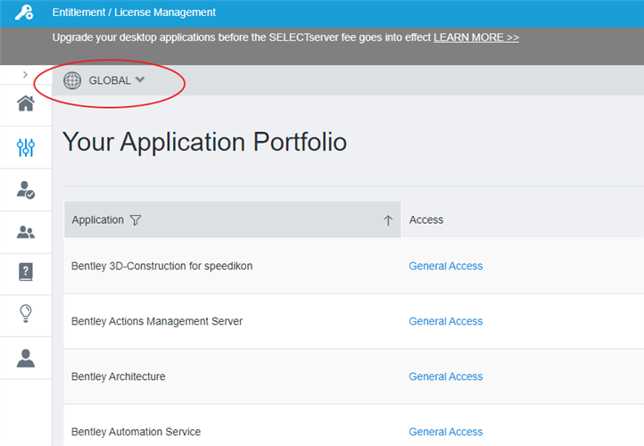

4.将区域改为global

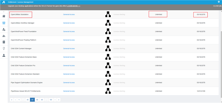

5.调整下面的页面,找到自己关心的软件名称,软件列表以字母顺序排列:
6.在当前软件后面的信息中可以查看到当前个人账户所关联的软件的点数及许可到期时间:
   下图以OpenUtilities Substation 为例,目前还剩下无限个点数,到期日期为2078/05/18
7.如果这里显示点数为0,或者许可日期已经到期,请联系贵司的管理员或者我们技术支持人员,为您解决许可问题~
