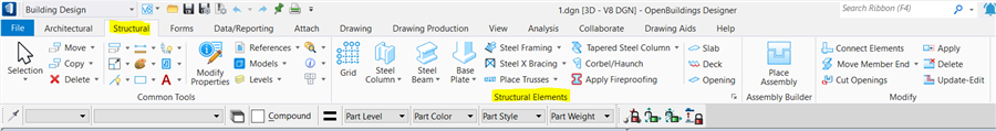

A. OBD的结构功能板块没有单独绘制螺栓和打孔的功能

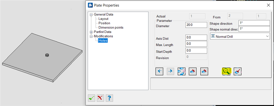

但如果将ProStructure中的对象导入进来,通过右键激活PS属性,即可看到与PS中一摸一样的属性参数和界面
并且点击上图的放大镜,可以调出孔洞的界面,设定打孔参数,也可以在其“bolt"(螺栓)选项卡下调出螺栓管理器,即前两节中介绍的螺栓和打孔功能
B. 并且类似地我们可以看到所有对应的参数文件都在,也就是说PS中的数据同时都集成到了OBD中,所以才能实现在OBD中的同步查看及修改,比如螺栓样式、螺栓直径的文件
