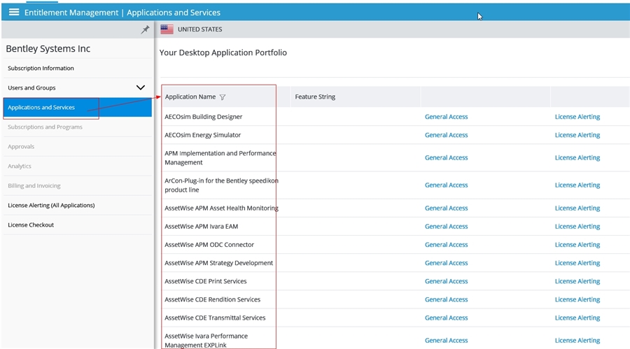

请注意:目前并非所有的Bentley软件都支持CONNECT Licensing。而且如果管理员登录CONNECTION Center管理页面后没有看到【授权管理】这个菜单,说明您的单位还没有开通CONNECT Licensing。当Bentley为您的单位开通时,会主动联系您。
如果想查看哪些软件支持CONNECT Licensing,可以在CONNECTION Center页面的【授权管理】菜单下的【Applications and Services】子菜单进行查看。如果您关注的某款软件没有列出在里面,则说明当前这款软件是不支持CONNECT Licensing的。如下截图所示:

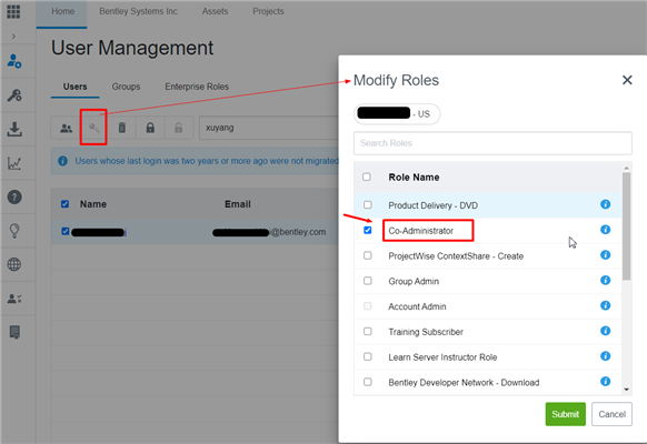

2. 如有必要,可以打开用户管理,并为您的辅助管理员添加一个角色,Co-Administrator,如下截图。这样他也将获得相应权限进行许可管理或超用提醒的配置,关于用户添加角色的操作可以参考第一步提及的中文视频。
