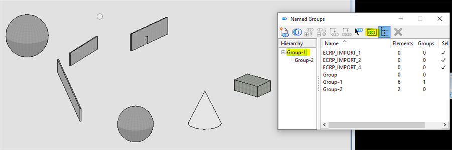

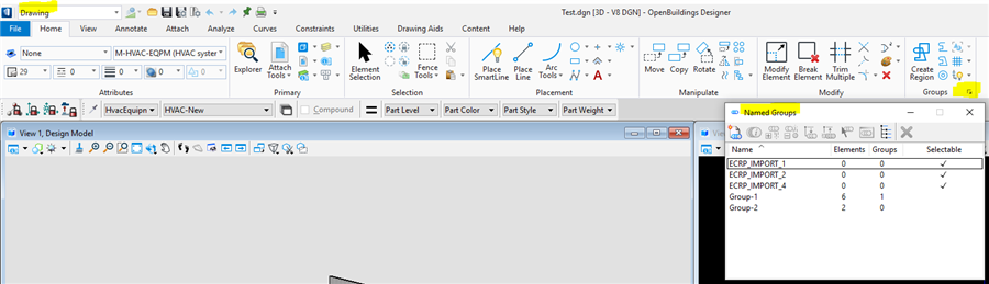

A. 图形组也叫命名组,图形组编辑器包含了图形组编辑的所有功能,如新建、删除、添加、显示设置、重命名等,当然部分命令也可从其它工具栏下调出,但编辑器是最全面最基本的。
其激活打开的位置在:

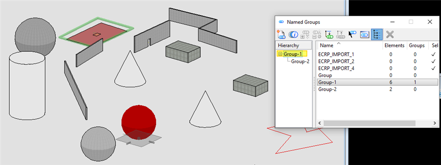

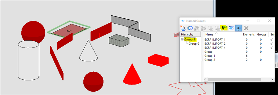

B. 图形组可以形成母子组,显示在编辑器的树状浏览器中,某些母组的设置和操作会连带子组,比如选择、显示集等:
但移动、复制、删除等命令不会,如下图所示,在母组group1被激活的状态下复制组中的球体,只复制了球体自身,并没有影响子组中的元素:
