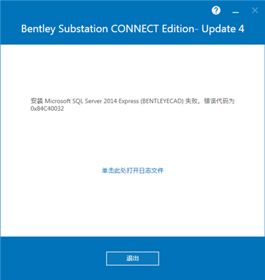

安装报错:安装 Microsoft SQL Server 2014 Express (BENTLEYECAD)失败,错误代码为0x84C40032
【问题概述】
【解决方案】
1.首先需要彻底卸载未成功安装的Substation CE,参考帖子:
https://bentleysystems.service-now.com/community?id=kb_article_view&sysparm_article=KB0095728

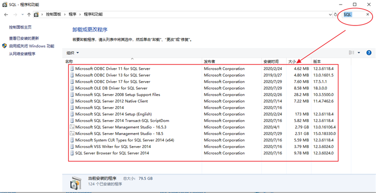

2.需要卸载SQL相关程序:
    a.确认没有其他软件,如BRCM,使用Microsoft SQL server
    b.将控制面板卸载程序中搜索:“SQL
    c.逐个删除所有含有“SQL”的程序
    注:如果有遇到卸载SQL时遇到sql server2008/2014卸载时提示重启计算机失败,请参考
           https://jingyan.baidu.com/article/3c343ff7a7525e0d3679634b.html
3.关闭所有国产杀毒与安全管理软件,重新安装Substation CE,参考帖子第3步:
   https://bentleysystems.service-now.com/community?id=kb_article_view&sysparm_article=KB0096107
