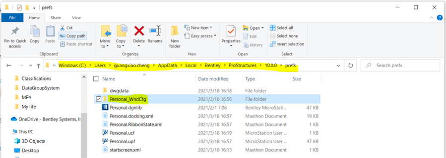

用户有时会遇到在操作过程中命令窗口丢失打不开或异常的情况,此时可采用如下步骤将之前的操作影响清除并复原:
A. 关闭软件
B.删除自动生成的用户自定义文件
C. 打开重启软件
