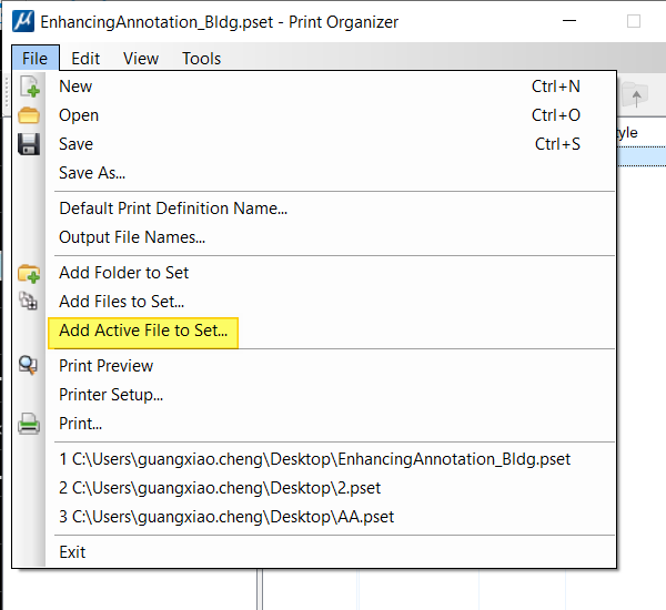

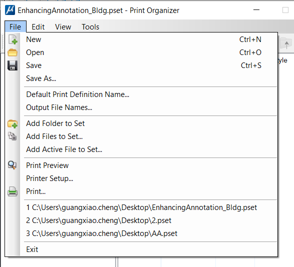

文件菜单包括:
需要注意说明的几点:

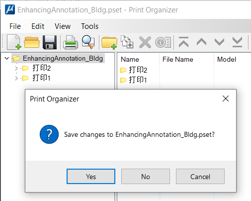

A. 新建打印集——新建一个新的打印集会删除替换当前的打印集,也就是说项目中只能有一个激活的打印集,如该打印集未保存,新建退出时会提示保存当前激活的打印集
B. 打开及保存——打开功能可支持两种格式的文件,打印集文件(.pset) 和任务文件(.job) ,当任务文件被打开导入到打印管理器中,之后如需再保存,应另存为打印集文件。
C. 名称设置——打印定义的名称设置只会影响之后添加到管理器中的定义名不会影响原先已添加的,导出文件的名称选项只有在“拆分打印任务”开启时才会显现,用于设置各打印任务导出的文件名

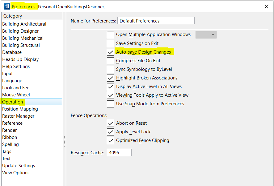

D. 添加打印文件创建打印定义——打印定义原始信息来自于添加的打印文件,因此请注意当使用“添加当前激活文件”创建打印定义时自动保存功能是否开启。
控制自动保存的变量是MS_DGNAUTOSAVE ,注意不要设成0
