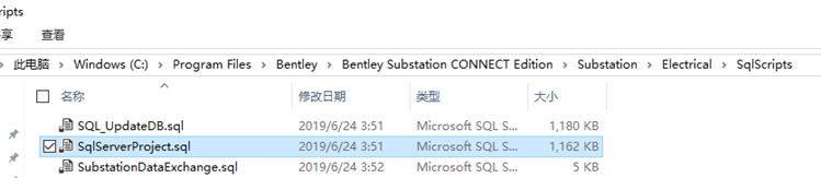

1.首先在安装了Substation的机器中的这个路径下,拷贝Substation数据库新建脚本:SqlServerProject.sql
            a.CE版本 update8或以后:C:\Program Files\Bentley\OpenUtilities Substation CONNECT Edition\Substation\Electrical\SqlScripts
            b.CE版本 update4或以前:C:\Program Files\Bentley\Bentley Substation CONNECT Edition\Substation\Electrical\SqlScripts

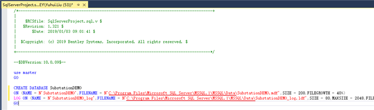

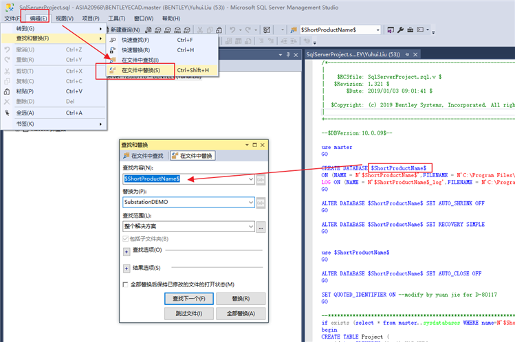

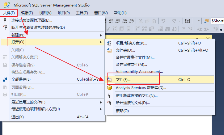

    a.使用SSMS打开Substation数据库脚本:

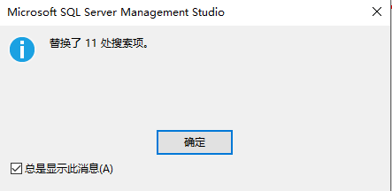

    b.在脚本中修改所要新建的数据库名称,例如SubstationDEMO,按照下图方法全部替换,正常有11处需要替换:

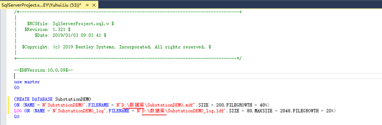

    c.指定数据库文件的存储路径,该文件夹可以新建一个,也可以选择已有的,但是该文件夹必须存在,这里一共有两处路径需要修改:

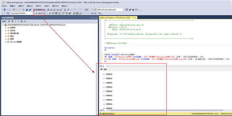

    d.执行脚本:

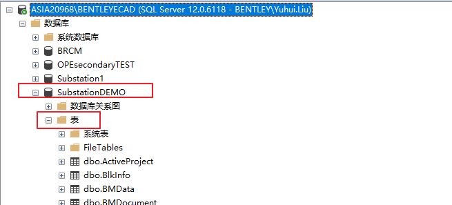

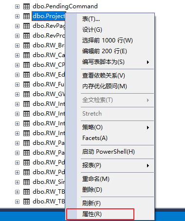

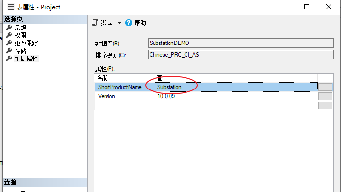

3.重启SSMS,在数据库中可以查看到新建的数据库SubstationDEMO,找到他下面的表dbo.project,右键打开属性:
选择扩展属性,将ShortProductName一栏改为“Substation”,确定:

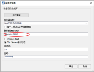

4.新的数据库创建完成,在Substation端数据库配置改数据库即可使用:
