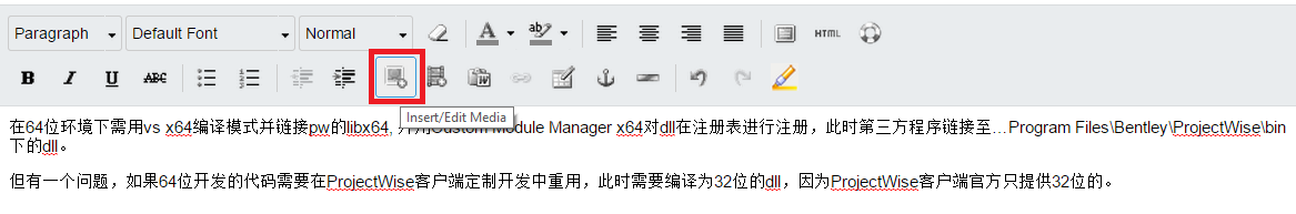

1. 在帖子的编辑模式下,点击插入”Insert/Edit Media”
![](4cc38fdc1bb90690f3fc5287624bcbdb.iix)

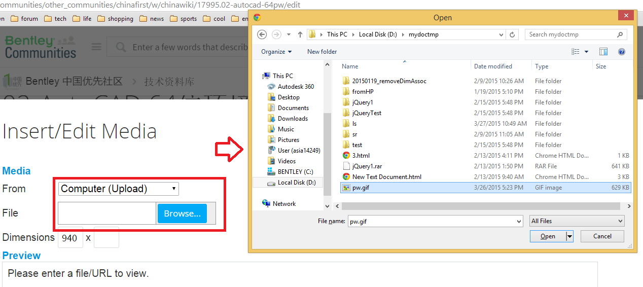

2. 选择需要插入的gif文件,然后点击”Insert”
![](1cc38f9447f58e509091861f536d4355.iix)

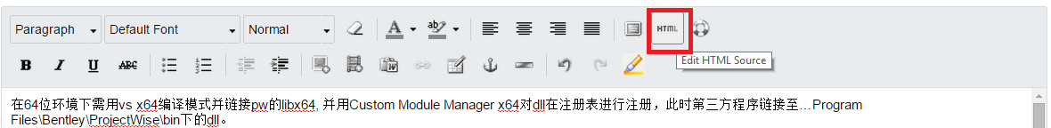

3. 点击”HTML”按钮
![](bcc38f9447f58e509091861f536d435e.iix)

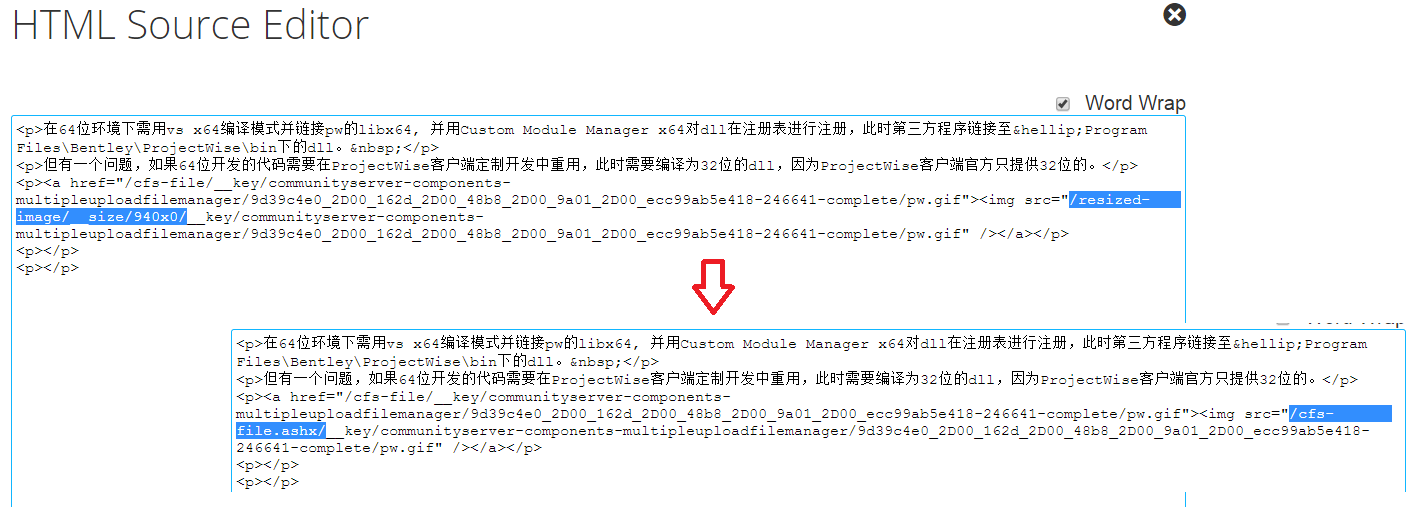

4. 在html代码中找到gif对应的img标签对应的src属性,并把” __key”前面的字符串替换为” /cfs-file.ashx/”
