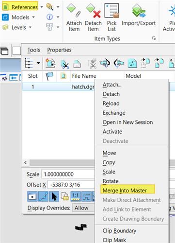

在PS中虽然可以使用MS的参考功能,但有一个问题就是参考中的“合并到主文件”这项功能无法正常使用,这使得想把参考模型归入到主模型的用户感到非常困扰

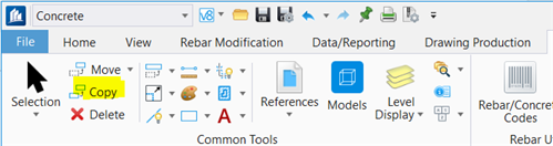

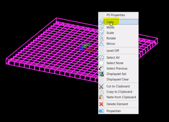

A. 解决方法其实很简单,就是直接使用复制功能,将你所希望合并进的内容直接复制出来:

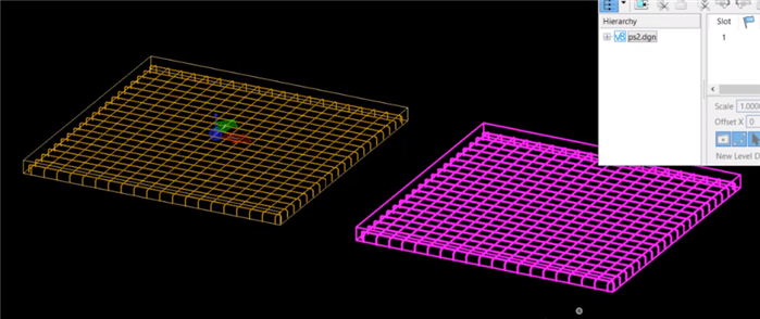

之后可以将不需要的原参考模型删除或者隐藏掉

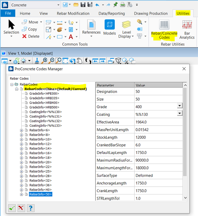

不过注意一点的是,对于混凝土带配筋的,一定是主文件和参考文件的配筋要同属于一套钢筋标准,如下所示:

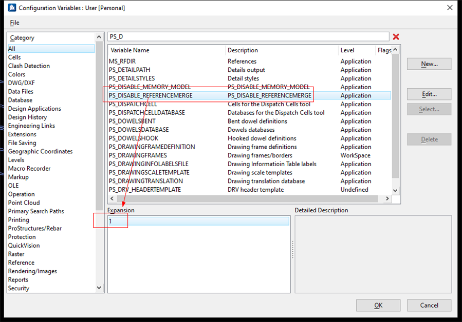

B. 再者对于ProStructures CE Update5.1以上的版本可以通过修改配置变量将参考合并,如下所示:
只需将变量PS_DISABLE_REFERENCEMERGE的值设为0即可
