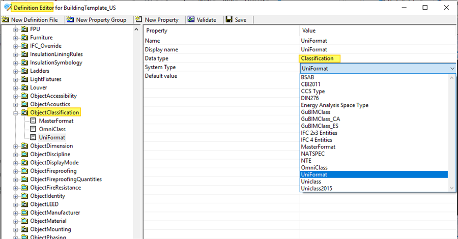

A. 针对建筑构件或资产的分类和管理,目前在建筑工程领域有多套编码标准,不同的国家有不同的标准和规定,比如英国通常用的是Uniclass,OBD软件可以支持运用多种编码标准,并通过属性定义编辑器添加和实现:

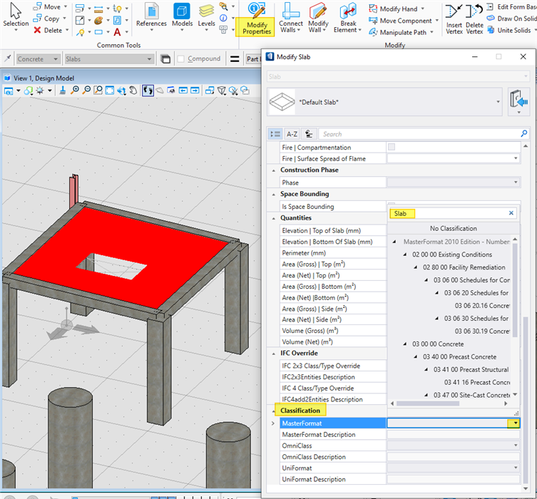

B. 由此在数据组目录编辑器中可以看到各构件的编码属性
或者在构件属性中直接修改/查看

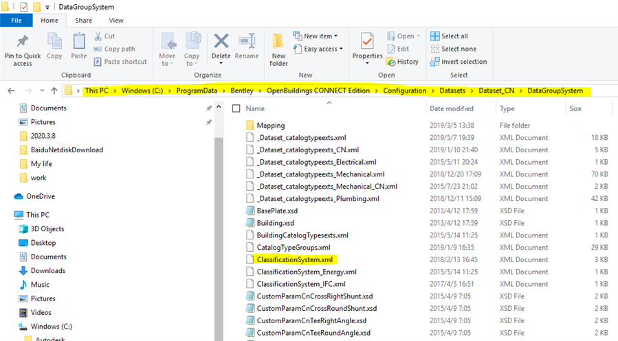

C. 编码标准的属性信息以xml文件格式存储在如下位置:
数据信息存储在:
具体操作视频详见:https://pan.baidu.com/s/1Gd_vF0B-9vLZ6VUpBQVN3Q  提取码:sni1

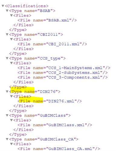

D. 另外如果是自己编写添加的编码,不是系统自带的,还需修改Lookup文件, 把type name和file name都对应写进来
