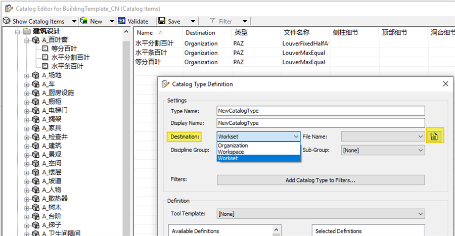

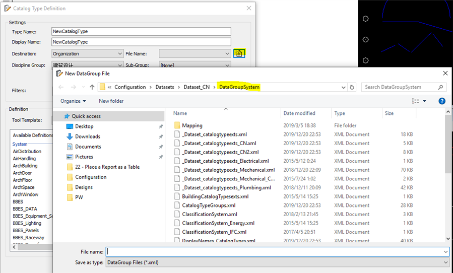

A. 我们在数据组目录编辑器中新建对象类型时会有一个文件选项,用于指定你所新建类型的xml文件的名称和路径,当然这个路径位置首先取决你设定的类型所在的层级(Destination)

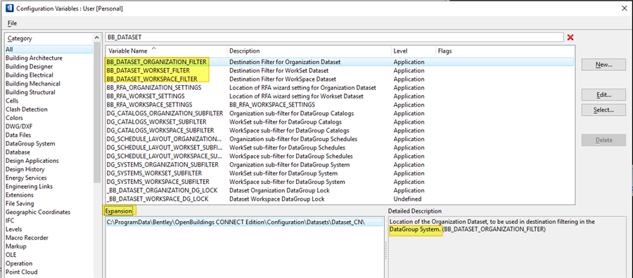

B. 不同的层级所对应的文件的路径是不同的,并由不同的变量决定:
C. 比如从上图我们可以看出,这个变量是用于过滤读取Organization Dataset资源文件中的datagroup system的位置,而我们这个对象类型的xml文件恰恰就是存储在datagroup system里
因为它的存储路径是由以上变量决定的。
