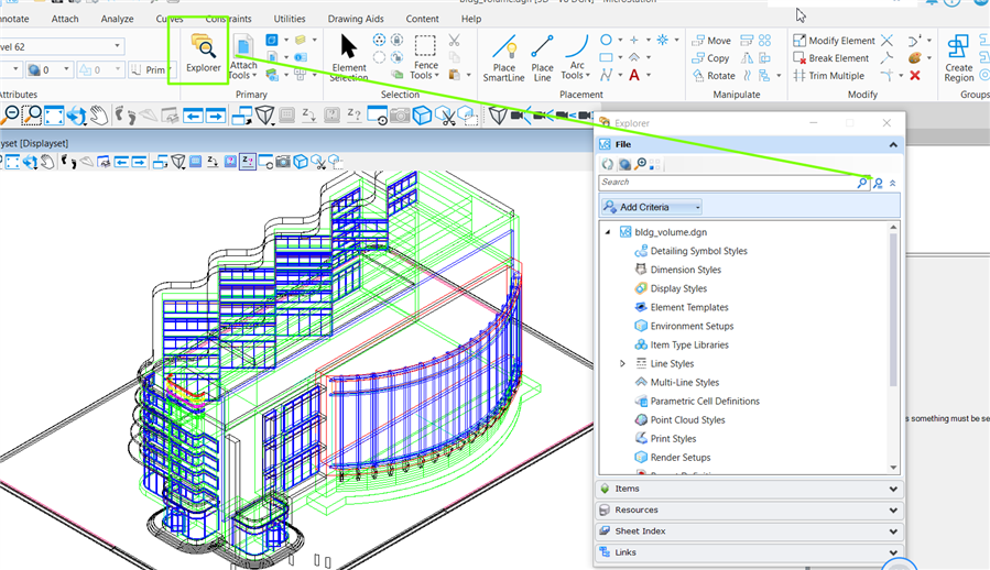

具体做法:如图所示
在资源管理器中找到高级搜索按钮;

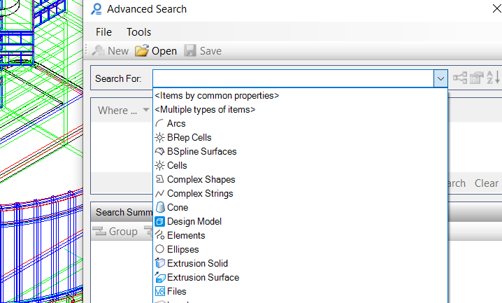

选择你想找的元素类型,比如我选Slab;

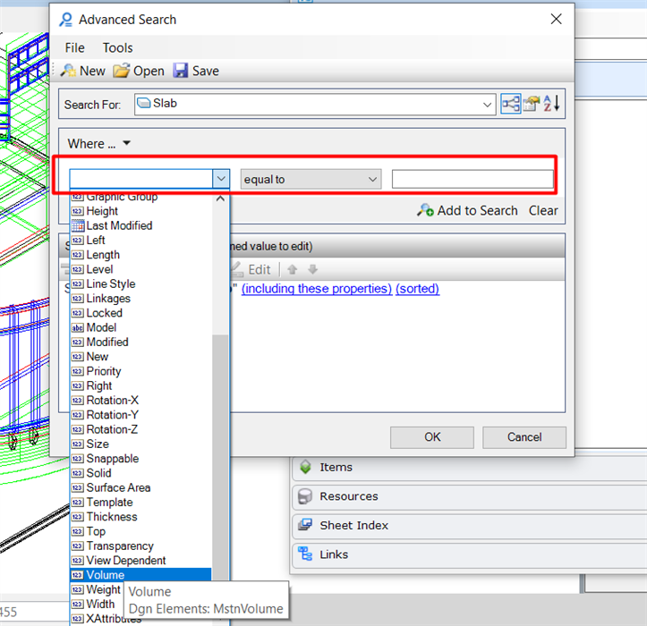

在Where的地方添加筛选条件,比如体积大于10㎡;这里和Expression中的语法一致,可以灵活使用;

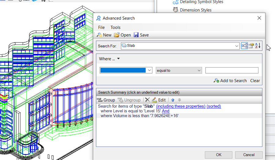

可以添加任意多个筛选条件,(添加时候别忘了点击Add to Search按钮)下面的Group功能可以实现条件语句的功能;

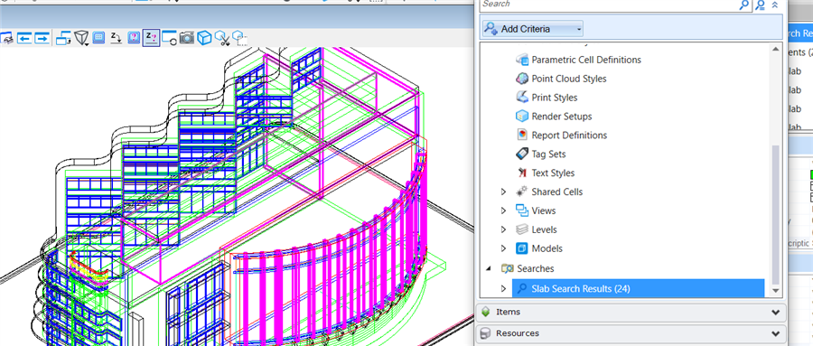

添加完筛选条件之后,按Ok,在Explorer中的Search中显示了搜索结果,这时您可以对这些选择出来的元素使用MS中的工具进行任意操作了。
