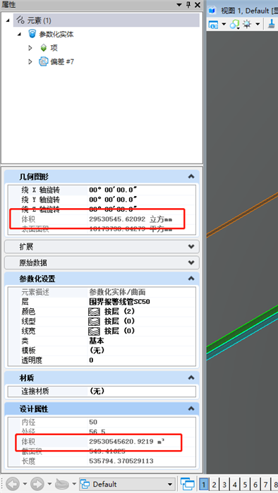

我们有时用其它软件创建的模型比如ORD,然后到OBD中打开,发现在属性中同一数值的显示如体积竟然相差1000倍,这是怎么回事呢?

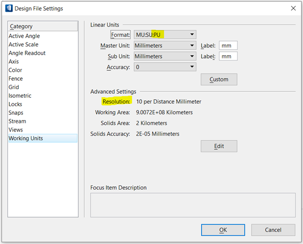

其实这个根源是源自不同软件中种子文件分辨率单位的不同,即UORs (unit of resolutions)如下所示,所以如果是在不同产品间切换,要注意种子文件UORs的统一,以防数据输出时数值的不一致。
具体原理详见:
