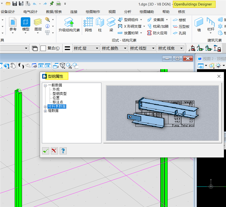

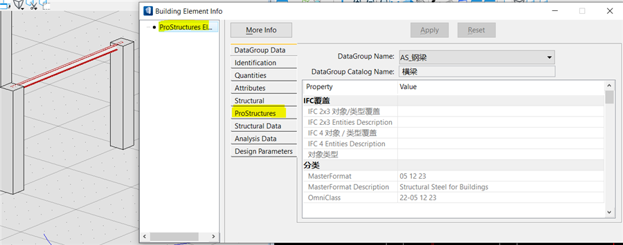

A. 首先OBD与PS集合的主要目的是可以将OBD中绘制的结构对象导入到PS中做进一步深化,导入的OBD对象可被直接读取和识别,现在OBD中绘制的结构构件比如梁柱等,可以看到其新增添的结构属性

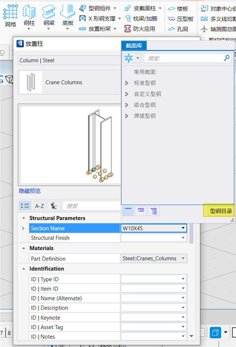

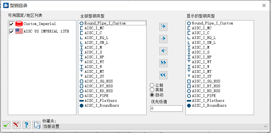

可以直接放置PS截面库中的构件在OBD中:

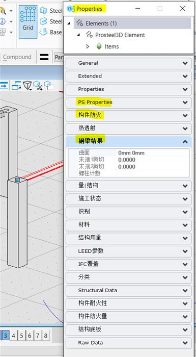

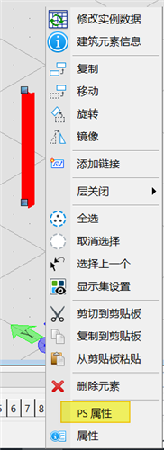

同时OBD也可以直接打开和读取PS的对象及属性:

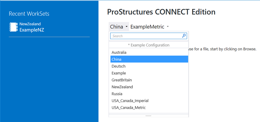

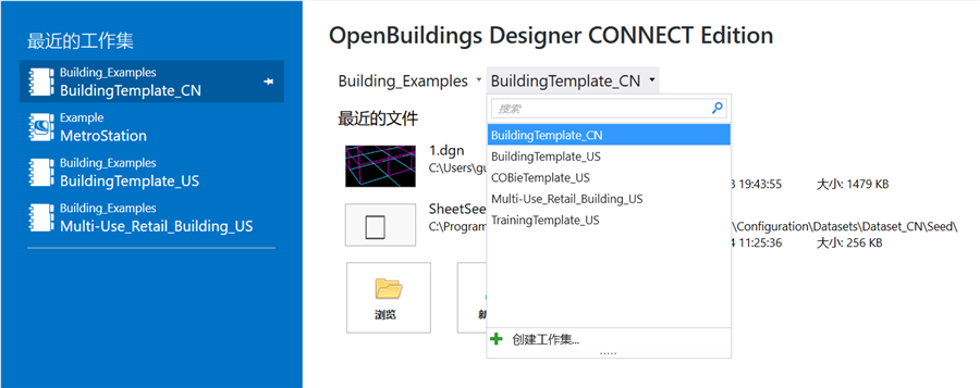

C.另外 ProStructure与OBD的CE版本都具有工作空间和工作集的概念,尤其对结构设计而言,不同国家和地区会有不同的规范,注意选择使用正确的工作空间和工作集(不同于OBD, ProStructure的工作环境中没有单独的Dataset数据集文件)
