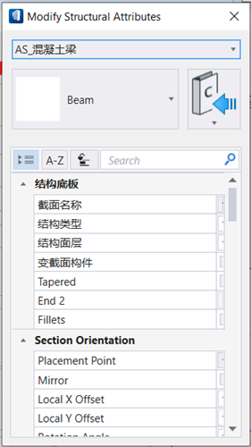

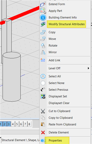

A. 未升级更新,即对于原OBD中绘制的对象,其右键属性菜单包括以下两项:
通过其中第一项,结构属性可单独读取和修改

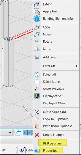

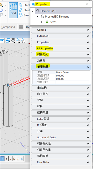

B. 对于已升级更新的对象,右键属性菜单多了个PS属性,但没有了单独修改结构属性这一项
基本属性中也随之增加了有关PS结构属性中的内容

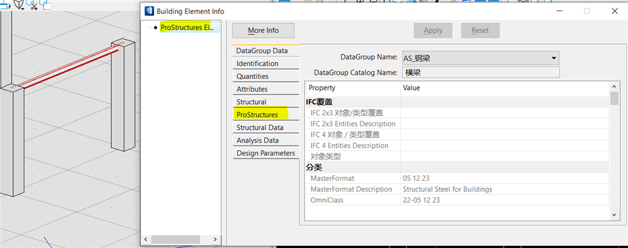

C. 建筑元素信息:对于升级的对象,建筑元素信息中多出的也是“PS属性” 这一项

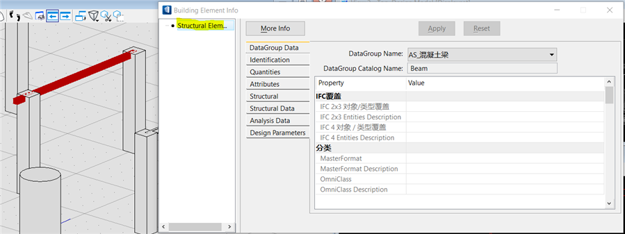

未升级的对象,元素信息如下
