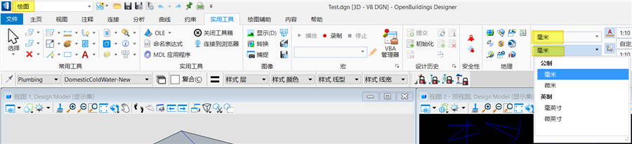

A. 为了保持设计的贯通性,注意在两个软件相互导入使用时要保持单位的一致,在OBD及PoStructure的“绘图”工作流中均可查看到当前项目的工作单位,是公制还是英制,是米还是毫米?

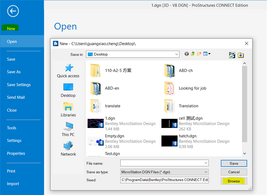

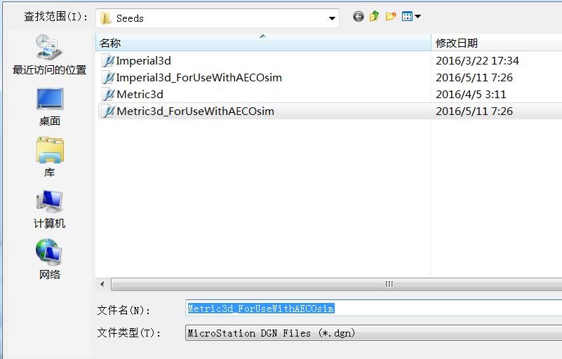

B. 如果将构件导入PS要在PS中新建文件,同样也需要先选择种子文件,注意PS的种子文件是有单位划分的,带Imperial的是指英制单位,带Metric的为公制单位
