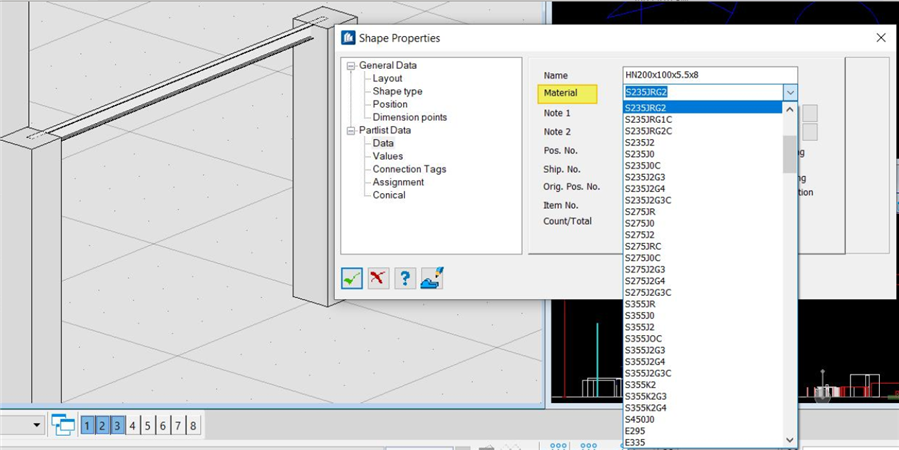

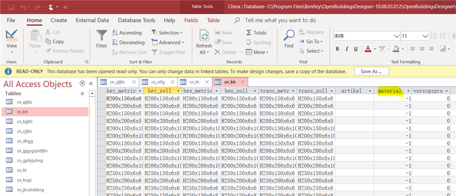

A. 结构构件的PS材质及密度信息读取自以下mdb文件
PS材质在结构材质的编辑中可以修改
打开材质库mdb文件可看到材质的编号及名称,还有密度,材质编号最小值为0依次递增,不同国家的材质库不同

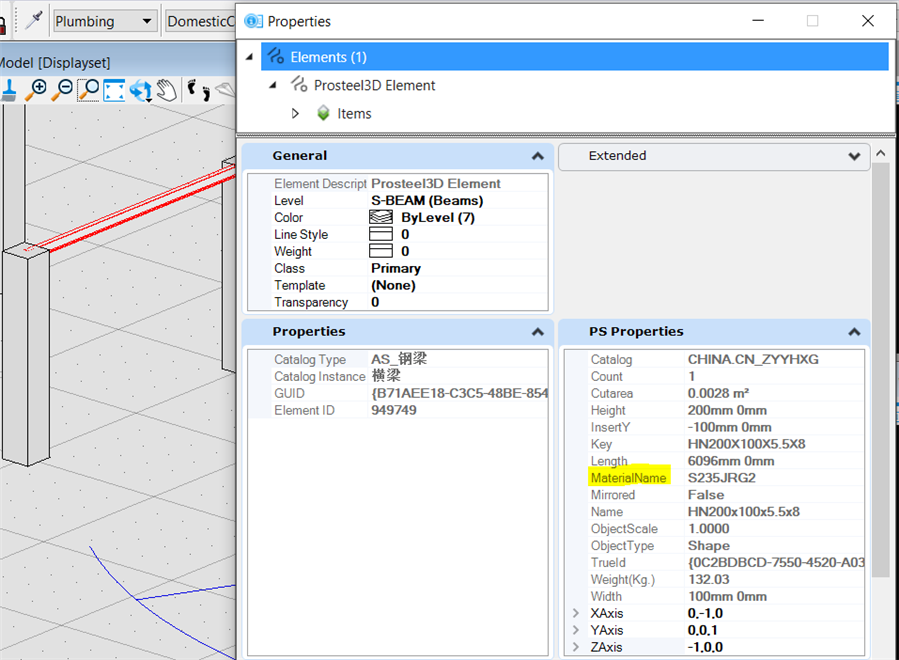

B. 材质库中的材质编号会显示在型钢库里,不同截面构件对应的材质编号不同
之前介绍材质编号的最小值为0,因此如果型钢库中的编号值为-1,则表示绘制型钢时材质可任意指定 (在ProStructure中)
否则会跟随截面被限定死,如该截面材质编号为3,对应在材质库中的材质就为300+
如果绘制时选择该截面的构件,PS材质会被自动锁定为300+
C. 目前OBD中的结构构件,OBD和PS的材质属性是分别读取的,但密度属性读取的是OBD中的密度(数据组目录编辑器中指定的密度或样式编辑器中指定的密度值)
D. 另外OBD中梁柱的PS材质是绘制时自动指定的,不像在PS软件中绘制时可以选择,但可通过PS属性后续修改
E. 那么既然OBD中现在相当于有两套数据,这就牵扯到一个工程量提取的问题,如果是直接在OBD中读取工程量,读取的依然是原OBD中的数据,但如果要导出到ProStructure中再提取工程量,那读取的就是PS的数据文件,虽然在OBD中我们可以看到PS的材质,但并不能保证导入到PS中后读出的是就是这套数据,我们需要检查两个软件是否用的是同一套工作空间,或者说是否读取的是相同的mdb文件,当然一般情况下同一个国家的数据集应该是统一的。
