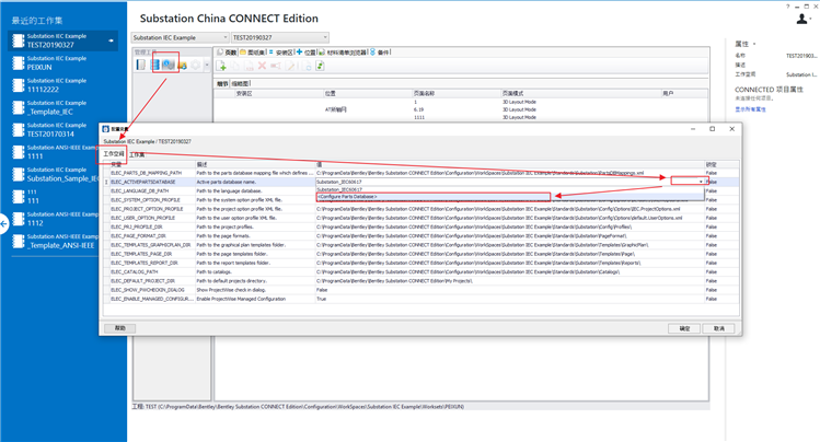

(1)在Substation开始界面中按照下图顺序的操作打开“configure parts database”;

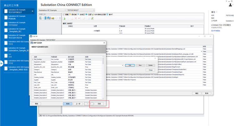

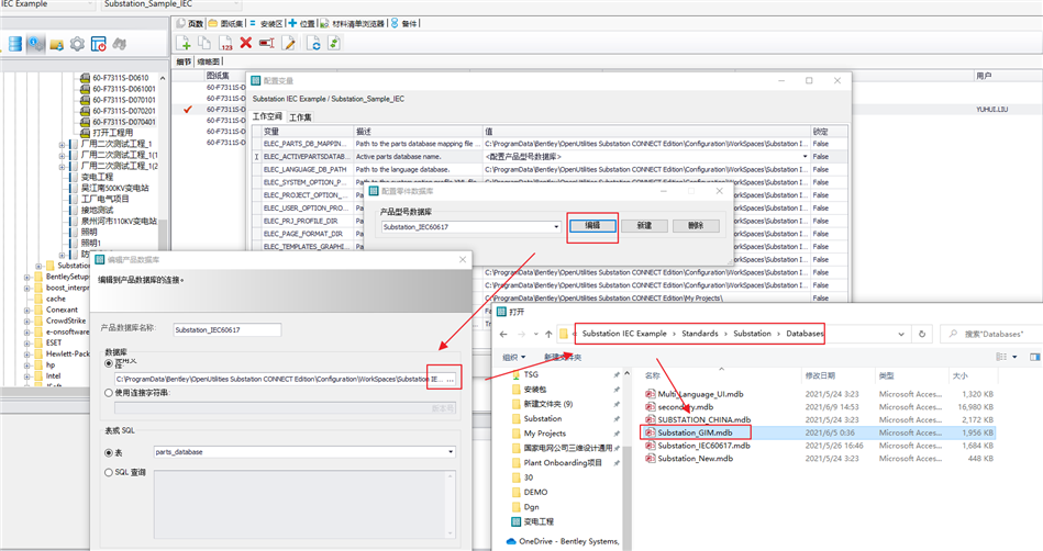

(2)按照下图顺序,在相应的位置(建议默认路径:C:\ProgramData\Bentley\OpenUtilities Substation CONNECT Edition\Configuration\WorkSpaces\Substation IEC Example\Standards\Substation\Databases  型号库文件应提前放置在该路径下)选择Substation_GIM.mdb文件后,在“表”下拉框中选择“parts database”,然后点击下一步、完成;即完成了型号库配置。

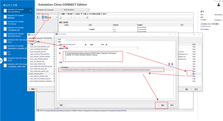

(1)按照下图的顺序打开“修改符号库路径”的对话框,填写相应的路径(建议默认路径:C:\ProgramData\Bentley\OpenUtilities Substation CONNECT Edition\Configuration\WorkSpaces\Substation IEC Example\Standards\Substation\Catalogs   符号库文件应提前放置在该路径下),点击确定,即完成了型号库配置。

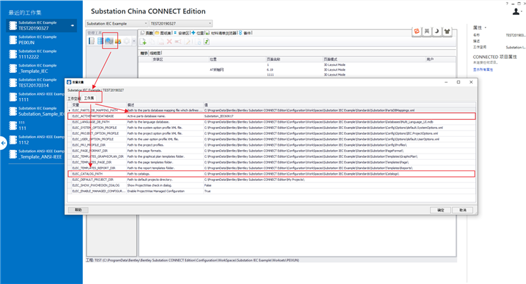

3.注意:1~2中的操作都是在“工作空间”的范围下,该工作空间的所有新建工作集都会继承该设置;还有在“工作集”范围下的设置,即该工作集下所有工程都继承该设置,如设置与所在工作空间不同,优先按照工作集设置。
