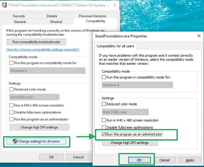

3.设置 Foundation的属性为默认管理员属性。
再次打开软件尝试Mesh setup功能。

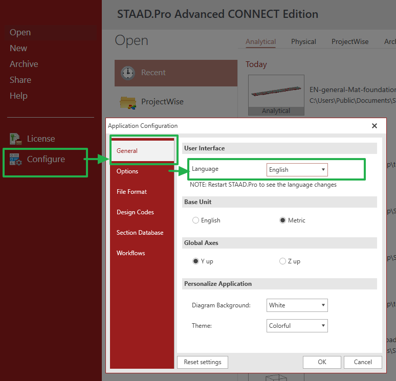

注意:Foundation仅支持英文语言,因此配套使用的STAAD需要在英文语言界面才能正常调用STAAD分析引擎。若使用Foundation的Mat等功能,请将STAAD设置为英文语言状态。
如下所示:
