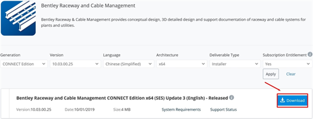

2. 官网软件下载

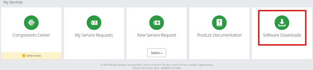

1.登录官网:https://connect.bentley.com/ ,进入Software Downloads。
2.Product Line中选择Electrical and instrumentation分类,点击Apply。
3.拖拉左侧滑块,找到Bentley Raceway and Cable Management软件,点击Get Software
4.点击Download,下载在线安装软件

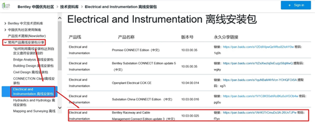

5.Bentley中国有限社区官网下载https://communities.bentley.com/communities/other_communities/chinafirst/

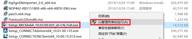

3. BECM CE软件的安装
1.软件下载后,右键以管理员身份运行安装程序。
2.允许此应用对你的设备进行更改。
3.开始安装,软件弹出如下对话框。软件安装完成。
