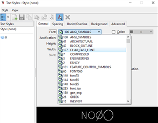

     ISO图中文显示乱码是因为字体设置问题,需要将字体改为支持中文的字体。
     因为系统默认的带Bentley的图标的字体是不识别中文

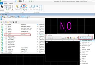

2.【解决方法】
    在“项目\DataSet\Isometrics\Styles\IFC\Cell”目录下打开lisocomp.cel文件,
    找到NOTE model 更改字体为true type(字体前面带T标示的)就可以了。
