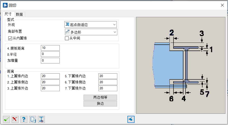

回切功能在OBD和ProStructure中都属于常用功能,两个软件的操作工具和方法不同,具体详见:

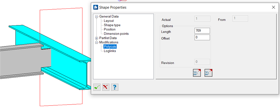

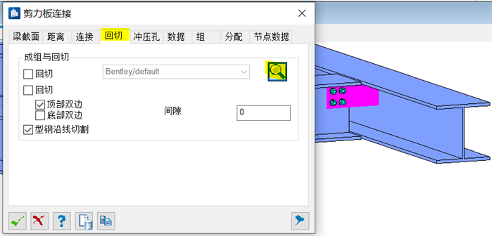

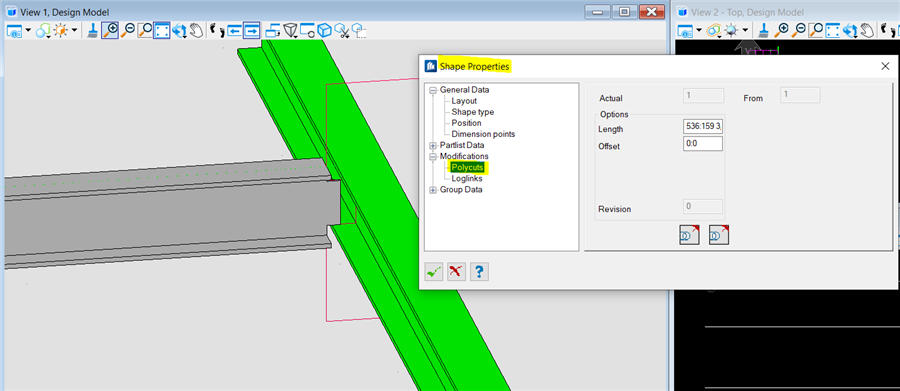

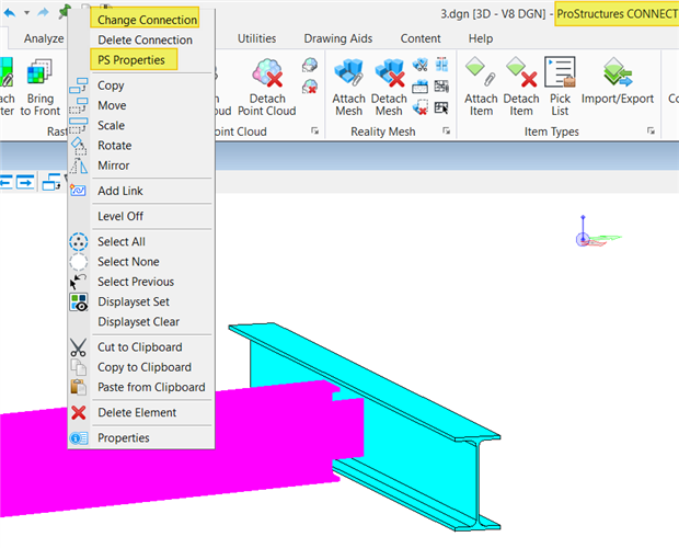

A. 不过PS中回切的对象导入OBD后,其属性可在OBD中被直接编辑和读取,通过PS属性:
或者在剪力板中引用的也可以:

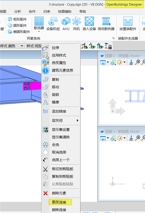

B. 同样地,OBD中创建的回切也可以被ProStructure识别和修改
