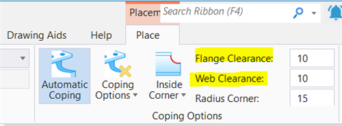

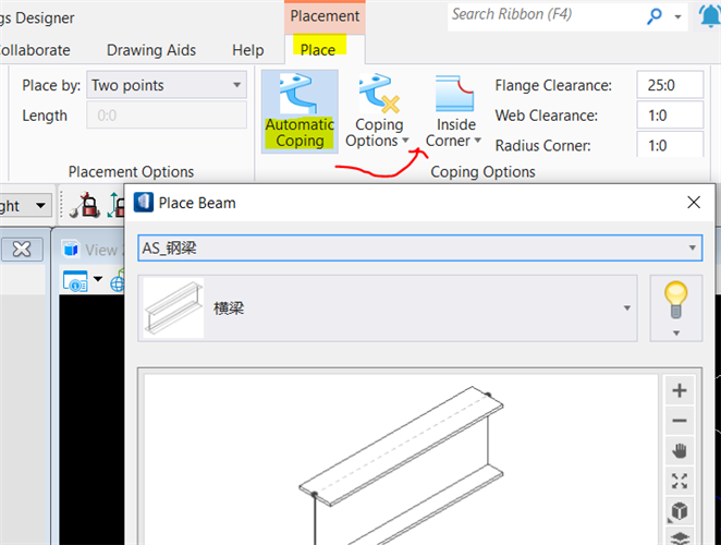

A.放置结构构件时,比如钢梁,要启动回切的功能设置,首先要激活“自动回切”,这时可看到后面回切的参数项将亮显。

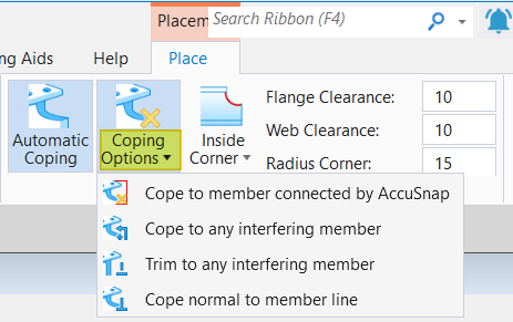

B. 然后选择回切的类型和方式,共分4种:
前两种会使用到后面的切口设置、翼缘间隙、腹板间隙的参数
a. 第一种用于精确捕捉选择对象的回切,此时要开启精确捕捉,然后回切的参考对象就是捕捉选择到的对象。

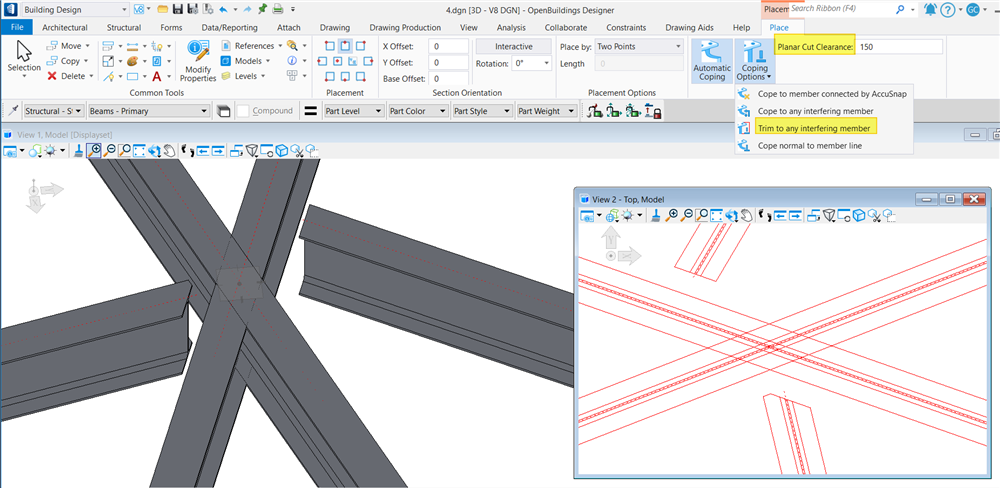

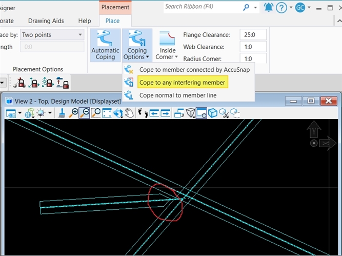

b. 第二种是可以同任何相交的对象产生回切,例如如下钢梁切口便是同两个与其相交的梁同时回切形成的。

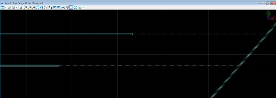

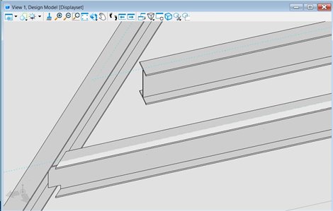

c. 第三种是被任何相交的对象修剪,剪切方向与相交接的元素平行,剪切和被剪切对象的间隙可以在后面的参数栏中指定,如图所示:
d. 第四种是依照元素中心线常规回切,所谓的常规回切,指的是切口方向垂直于元素中心线本身,否则切口将会跟随回切时参照元素的走向平行斜切,对比如下:

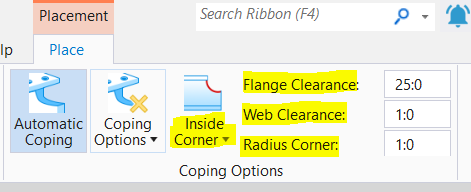

C.其余参数介绍:

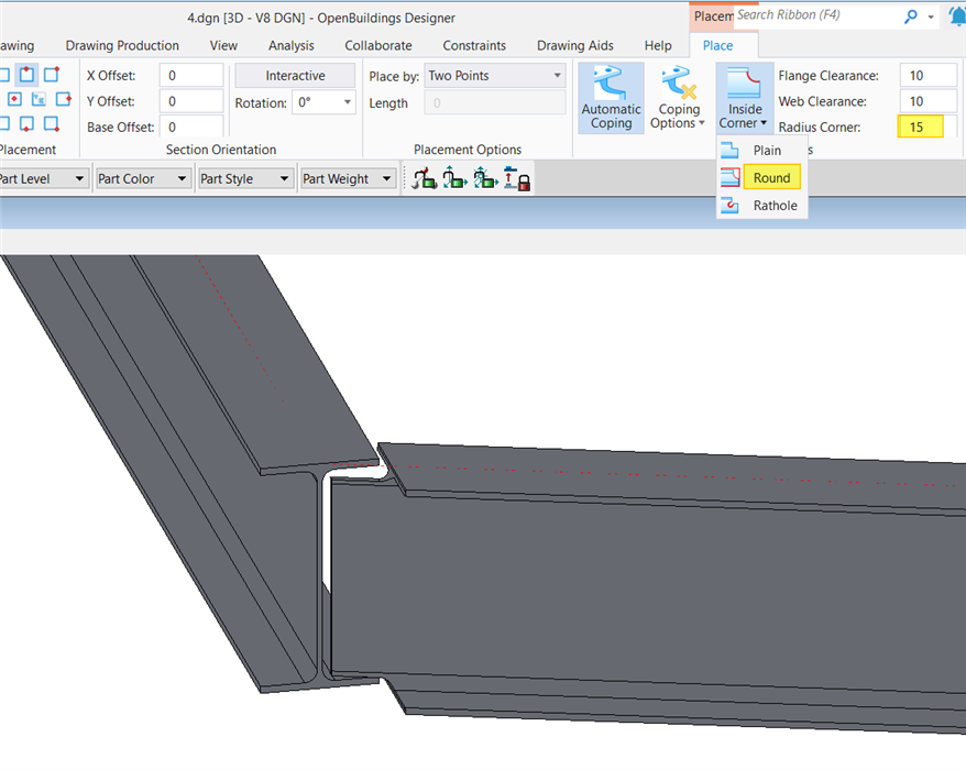

a. 切口设置,可以用于指定切口形态及其半径,例如弧形口
b. 回切对象之间翼缘及腹板的间距

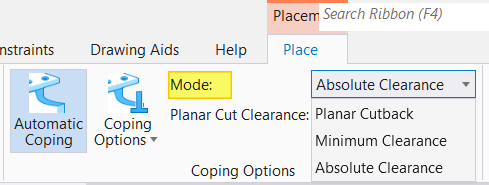

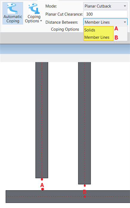

c. 回切模式:指的是回切对象之间的间距是按照指定的绝对数值回切,还是按照平面间距回切,还是在满足最小间距的情况下自动回切
以下是最小间距回切和绝对数值回切的效果差别,可以看到满足最小间距的自动回切距离(下方)比绝对数值(上方)的要大
d.间距设置:可以是实体之间的间距或者是构件中心线之间的间距,如下所示
绝对数值的回切模式用的是中心线之间的间距即B的情况
