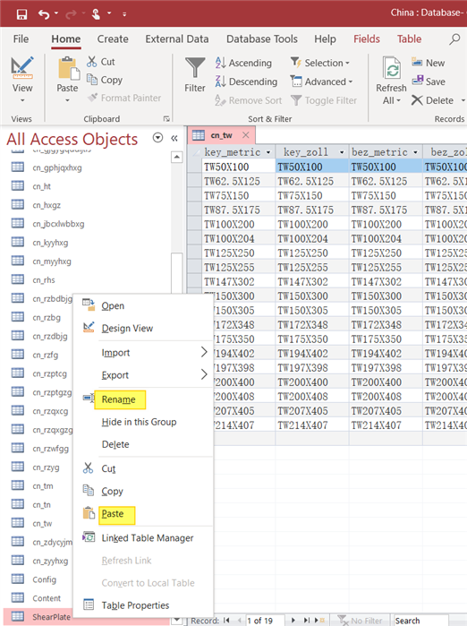

A. 复制并打开型钢库文件,用新建和重命名的方式建立ShearPlate子项:

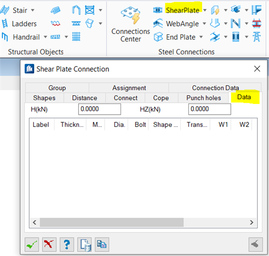

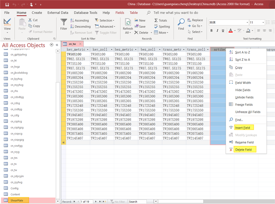

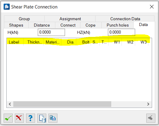

B. 对照data选项卡里的参数用删除或插入的方式修改ShearPlate子项中的参数

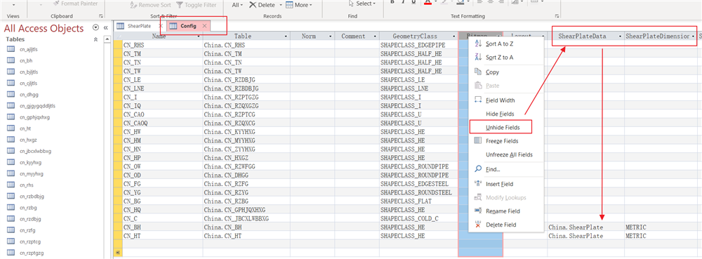

C.编辑完毕后要将该剪力板链接到相应的结构类型里,指定在使用哪一种型钢时调用这种剪力板连接,打开mdb文件中的配置选项(config),显示调出剪力板选项卡,将刚才定义的ShearPlate文件写入到相应的选项里,如下:
最后保存并更新库中的mdb文件
