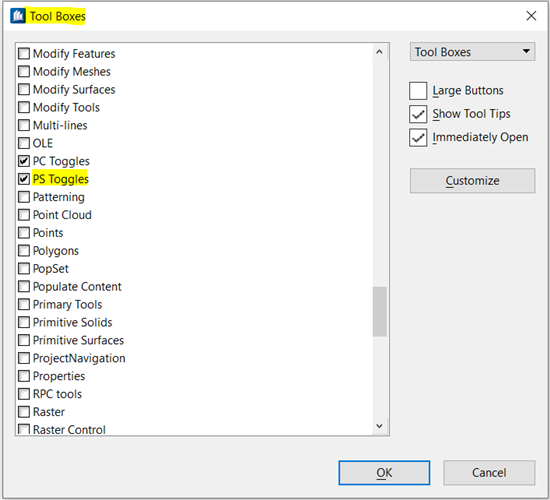

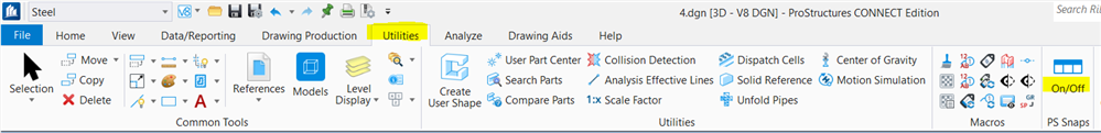

A. PS捕捉工具可从以下两个位置调出:
B. 其中包含5个命令功能

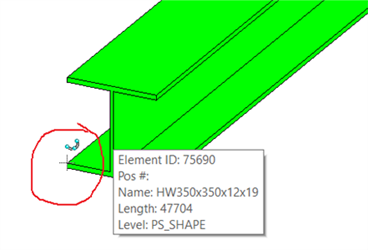

b. 第三个按钮是提示信息开关,当鼠标靠近对象时会提示显示对象的PS属性信息,关掉后PS属性将不再显示

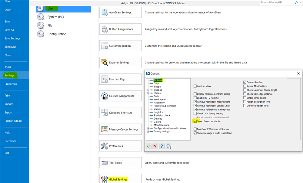

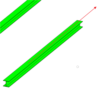

c. 第四个按钮会影响你拉伸对象的自由度,开启就是只能按轴线方向拉伸,否则可以自由方向拉伸

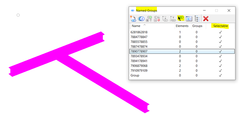

d. 最后一个就是你选择对象时如果有成组的对象,是整个组被一起选择还是单独选择其中的某一个,这个功能设置与以下两个功能类似
