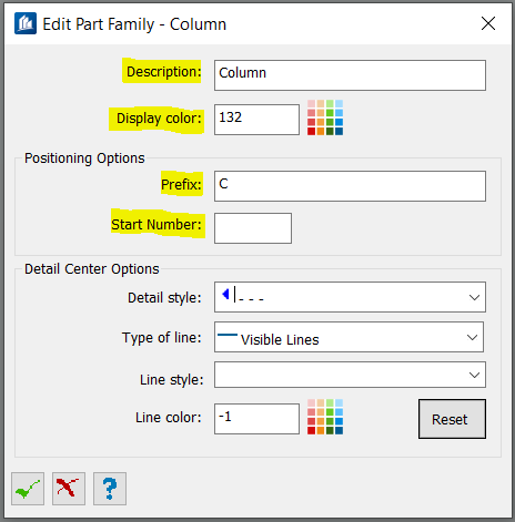

A. 模型信息(model settings)
a. 描述(description)即族名称

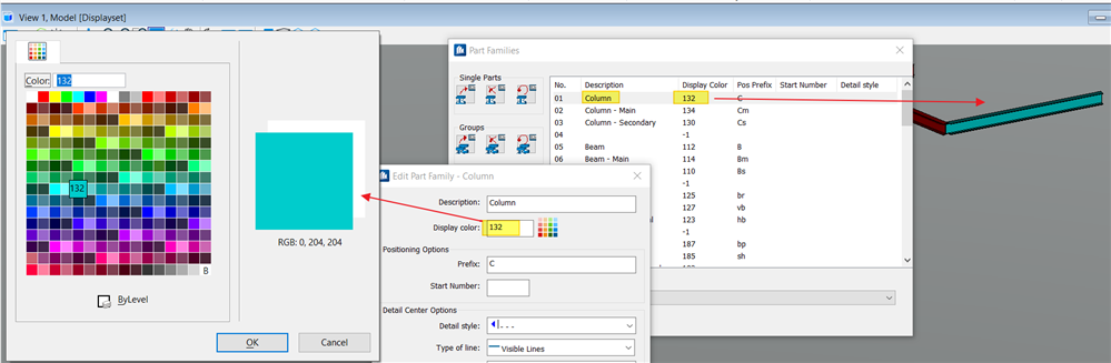

b. 模型显示颜色(Display color)如下图的柱子族:
c. 标记选项(Positioning options)用于设定族的标记前缀及起始编号
B. 详图显示(detail center)

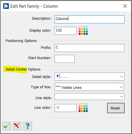

a. 详图样式(Detail style)详图样式我们需通过详图中心创建设定,然后在此选择
b. 线型(Type of line)用于设定2D线条的显示类型属于实线、虚线还是中心线
c. 线条样式(Line style)根据不同物体对象定义2D线条,比如水波纹、砖石线等
d. 线条颜色(Line color)
e. 重置健(Reset)用于将线条样式及颜色复原到默认值
