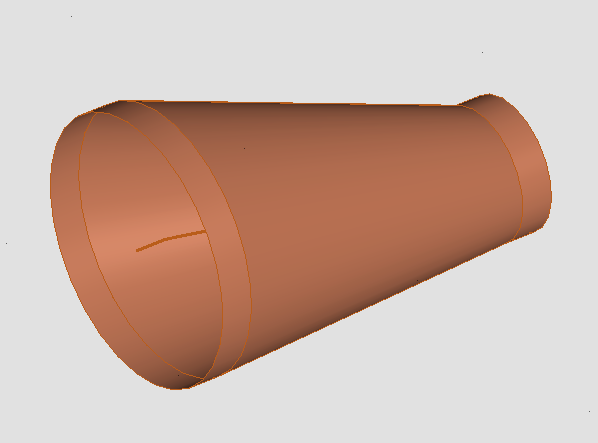

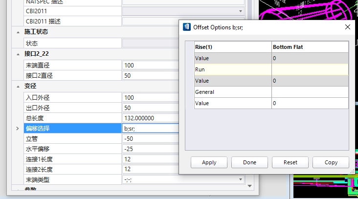

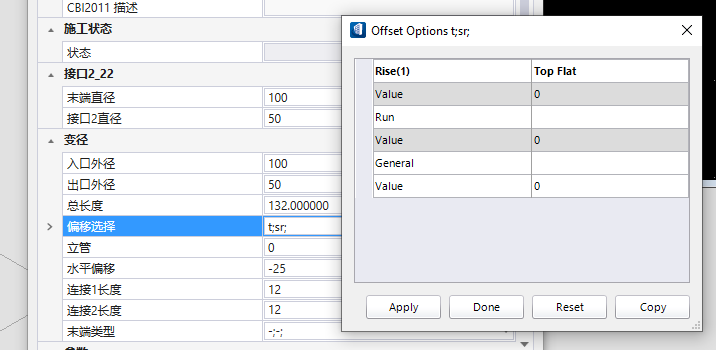

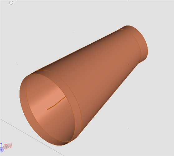

B. 以下是变径中“偏移选项”不同设置下的示例对比,以Rise为例(其它示例见视频):
a.上平齐——
b.下平齐——
