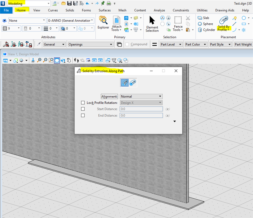

A.一是用MS中的建模工具——放样,这种做法比较直接,适用于截面形态比较简单的形体
注意实例操作中几种快捷键的综合使用:S,T,O,回车等。

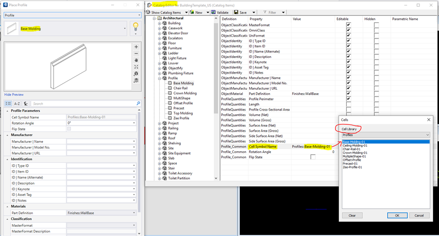

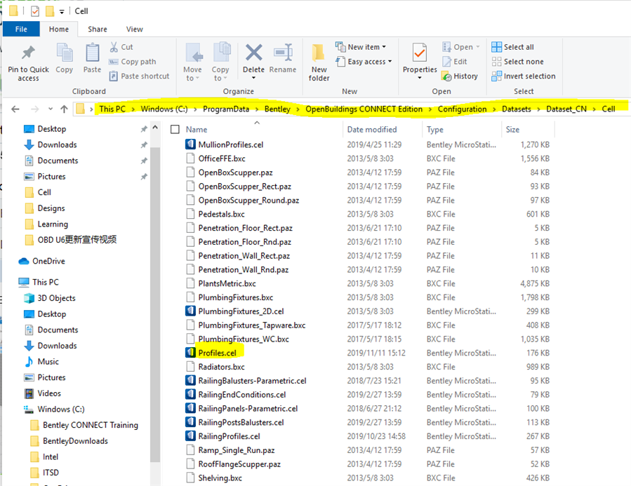

B. 另一方法是用建筑中的轮廓profile功能,这种方法要将截面录入cell文件库,另外还需在数据组目录编辑器中载入与该截面对应的型号,较麻烦一些,因此更适用于截面形态复杂的形体。
