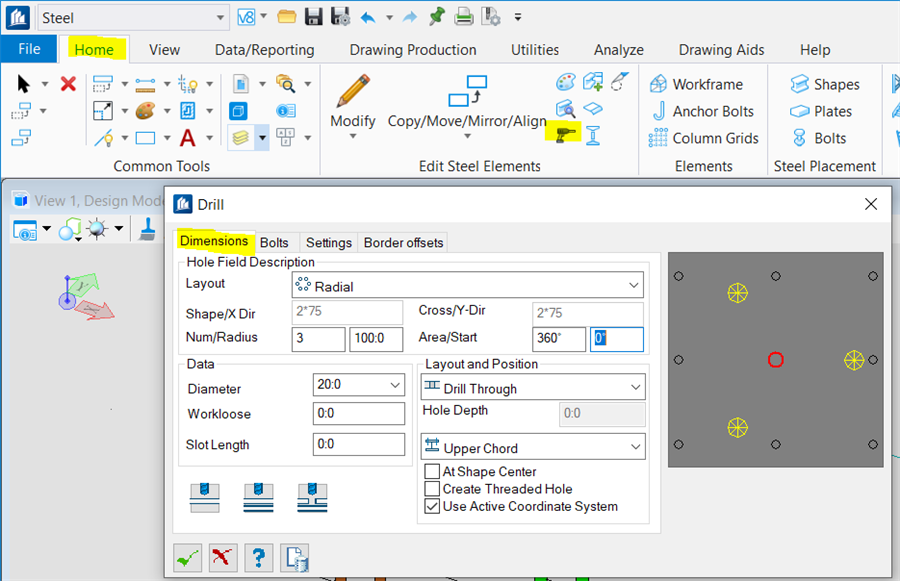

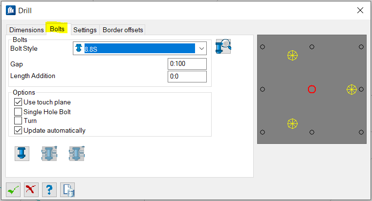

ProStructure中的打孔命令包括四个版块:
A.尺寸——主要是对孔洞的布局、尺寸类型、打孔方位的设定,可以给单独构件打孔,也可同时给多个或将已打好的孔洞复制映射给另一个构件

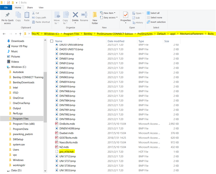

其中螺栓直径的定义文件如下

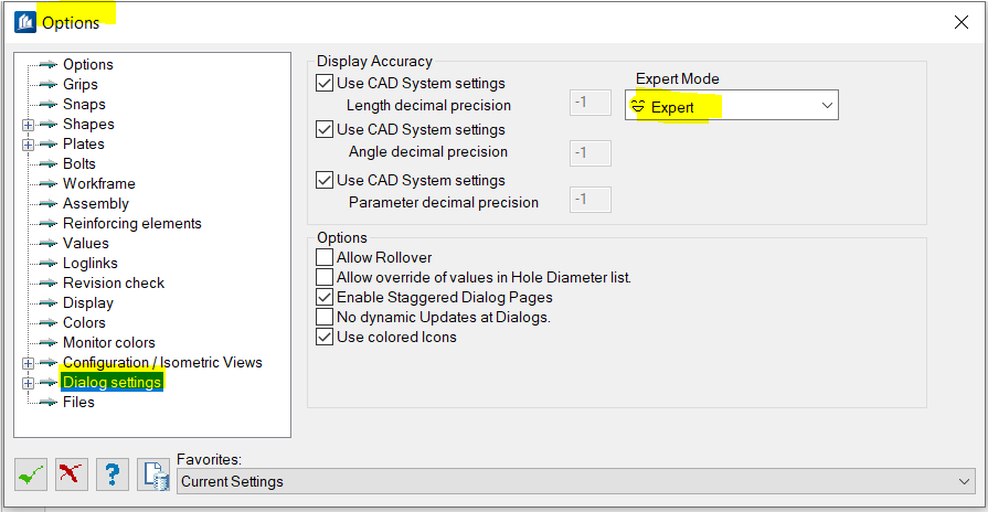

这个文件可以在窗口中直接定义打开,但需要在设置选项中开启专家模式
B.螺栓——可用于将孔洞和螺栓一次形成,但注意至少要两个以上的构件,可以设置螺栓的类型和放置行为,也可将构件从螺栓布局中添加或移除

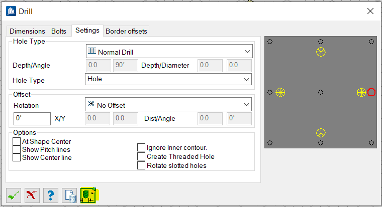

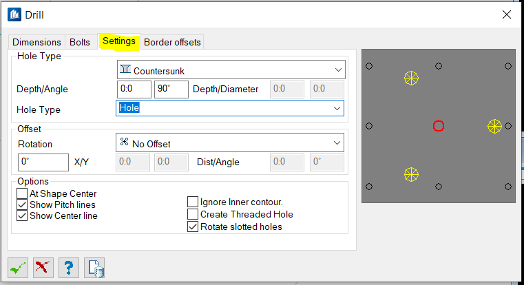

C.设置——用于定义开孔类型、放置偏移及打孔时的设置

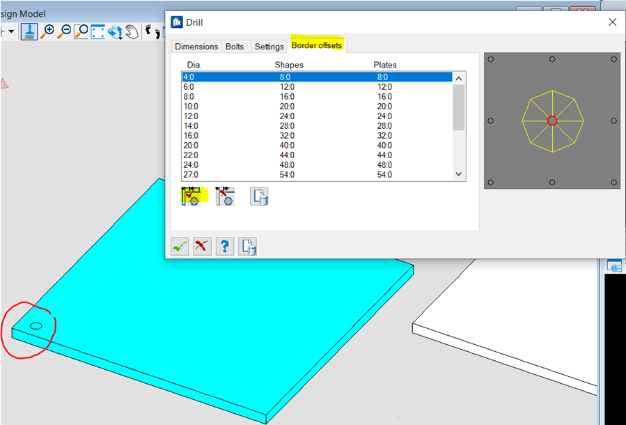

D. 边界偏移——用于孔洞的边距检查,对于不符合边界要求的构件,检查时该构件将以特殊颜色高亮显示
