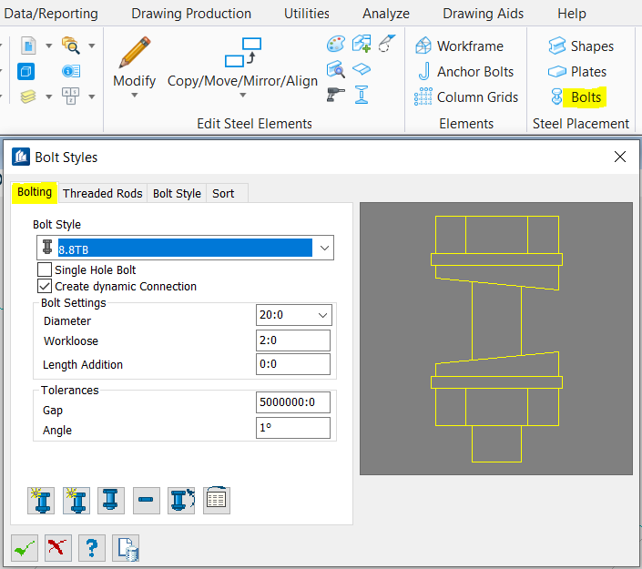

螺栓功能共分4个版块:
A. 螺栓——螺栓的基本参数,包括尺寸、样式、安装容差等

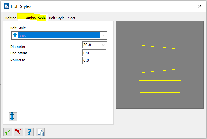

B. 螺杆——其中指定的是螺杆的尺寸样式,尺寸包括中间段的折减值和两端的延伸值

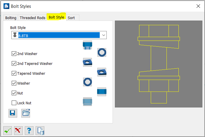

C.螺栓样式——用于定义螺栓各组件的参数

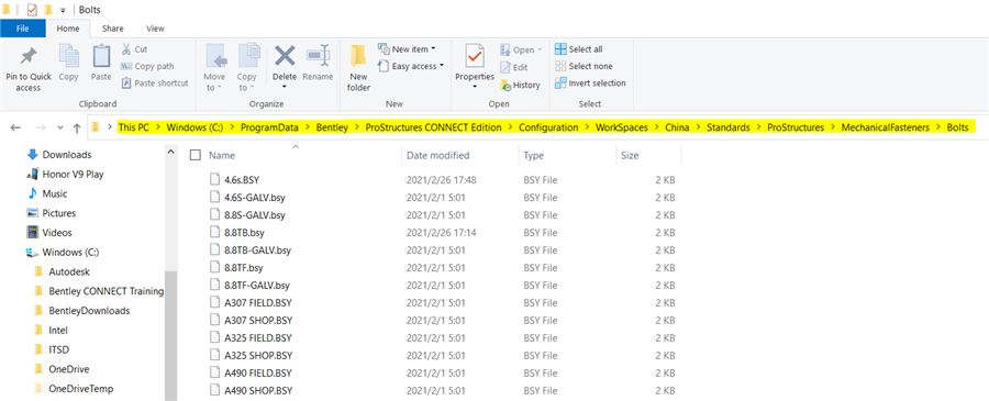

螺栓的样式文件为bsy文件

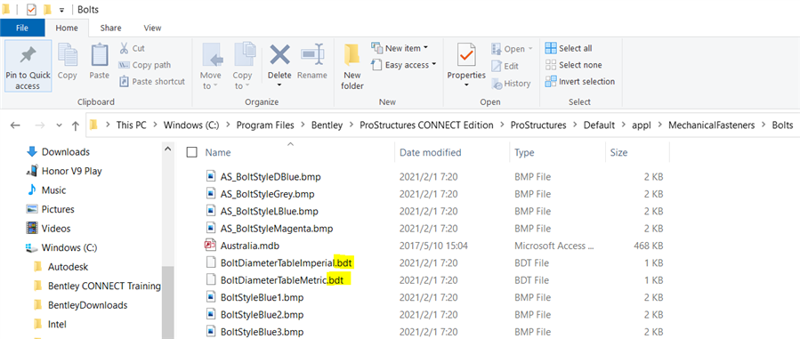

螺栓孔径的定义文件为bdt文件

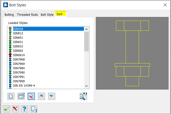

D. 排序——用于新建样式和管理样式选择列表
